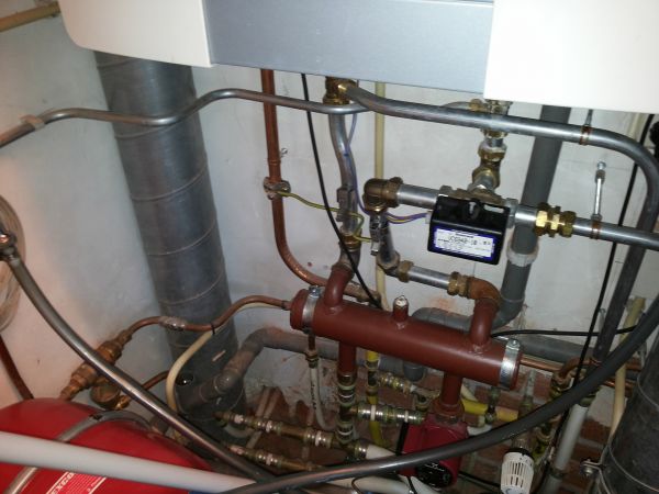

ik heb een vraagje over de blauwe engel
volgt aansluiting :
de blauwe engel 51 kw stuurt een cv/vloerverwarming aan
en een 300 liter boiler dit gaat via de cv groep
het is dus een solo ketel
het systeem werkt met een brain buiten voeler en bijpas
nu de vraag
het maakt nogal geluid (sissend)
er is een extra pomp aangesloten op een WCD altijd aan dus
nu zie ik dat een blauwe engel een aansluiting heeft voor een extra pomp
kan ik deze pomp hier op aan sluiten
zie foto

maar als deze pomp op de ketel word aangesloten
dan schakelt deze toch ook uit met de interne pomp
en scheelt dit in lawaai en verbruik of heb ik dit mis
of blijft de externe pomp dan nog 24 uur per dag door lopen snap niet dat deze op een WCD is aangesloten en wat hier de rede van is
ps de bijpas maakt het geluid is geen lucht ofzo

De pomp kan vlgs de voorschriften in de ketel aangesloten worden. Ik heb heel veel berekeningen gemaakt voor de capaciteit van installaties en voor de pomen. Het komt bijna niet voor dat er een 2e pomp geinstalleerd moet worden. Bij de gegevens van de pomp zie ik een behoorlijke opvoerhoogte. Die 2e pomp is dan niet nodig. Bij een installatie met een capaciteit van 51Kw moet ca 2300l/h worden gecirculeerd bij een opvoerhoogte van 20Kpa. De pomp en de ketel voldoen aan die specificatie. Een grotere opvoerhoogte is alleen nodig bij leidingen met een te kleine diameter. De watersnelheid in de leidingen wordt dan groter dat zorgt voor meer weerstand en stromingsgeluid. Met een pomp zal ook het stromingsgeluid in de installatie sterk verminderen. mvgr bernhard

Weet je ook waar het rode blok voor dient?
kan ik de pomp uit zetten of moet ik de verbinding koppelen. en de pomp verwijderen
waarom heeft de installateur het zo aan gesloten
als de ketel het zelf kan
Bernhard
De rode buis is een open-verdeler. Bij een open-verdeler heb je wel een 2e pomp nodig. Dat kon ik niet zien op de 1e foto. Een open-verdeler wordt toegepast als er een verschil is in de flow voor de installatie en de ketel. Dat is bv als de grote van de ketel gekozen is voor het opwarmen van de boiler. mvgr bernhard
Peter-keetfm
Ok deze kan er dus niet tussen weg
dan moet ik deze op de cv ketel aan sluiten
zodat deze pomp mee schakeld met de interne cv pomp
zodat het minder stroom kost en minder lawaai
of heb ik het mis
Bernhard
Minder stroom zeker. Je kan misschien de bypass iets meer opendraaien dan heb je minder geruis.
Op de verdeler zie ik dat de aansluitleidingen een kleine diameter hebben en de persfitingen hebben inwendig een hele kleine opening. Dit hoort niet bij een installatie met 51Kw. Daarom denk ik dat de capaciteit van de installatie veel kleiner moet zijn dan de 51Kw. Als de ketelcap. is gekozen om de boiler snel op te warmen is dat een verkeerde keuze. Het snel opwarmen van een voorraadboiler met een grote ketel is geen extra voordeel. Dat komt omdat bij de opwarming van een boiler het verschil in de watertemperatuur tussen de ketel en de boiler steeds kleiner wordt. De capaciteit van de ketel zakt dan al snel naar een paar Kw. Het leidingwerk ziet er niet verzorgt uit. Met een mooi en groot huis zou je ook een mooie installatie moeten hebben. Als je een keer een nieuwe ketel neemt moet eea goed berekend worden en kan je de installatie optimaliseren.mvgr bernhard

Misschien een idee om huidige 2e pomp te vervangen door een elektronische pomp met drukregeling , pomp past zich dan automatische aan de vraag uit de installatie en geen bypass nodig en ook geen geluid meer.

de leiding naar boiler is 26mm
de leiding die naar de vloerverwarming is ook 26mm
hier zitten 8 groepen achter
dit kun je niet goed zien op de foto
de dunne leidingen wat je ziet is van een vloerverwarming van een badkamer op de verdieping hier zit ook een rt ventiel op

Dat met storing van de ketel klopt niet , ketel circuleert over de verdeler en heeft verder geen bypass nodig . paypass is voor cv pompje , 2e pompje kan zonder probleem op ketel aangesloten worden ,al dan niet met behulp van hulprelais . afhankelijk van elektr vermogen van het pompje.

dit ding zit er tussen
en geeft het lawaai
Mobel
Waarschijnlijke een te kleine doorlaat of hij staat behoorlijk ingeknepen ! waar staat ie op afgesteld ?
Bernhard
Ja op de laagste stand zetten. mvgr bernhard

De vloerverwarming heeft een capaciteit van ca 9000w.
Als de radiatoren 12000w hebben wordt het totaal voor de ketelcapaciteit ca 20Kw. Dan is de diameter van de leidingen in orde. Maar de ketel blijft te groot en dat is niet voordelig met stoken. Je hebt gedurende 90% van het stookseizoen minder dan 50% van de ketelcapaciteit nodig. Met het verlagen van de stooklijn op de weersafhankelijke regeling wordt de watertemperatuur lager en gaan de ventielen minder knijpen. Het bypassventiel gaat dan minder geruis maken.
