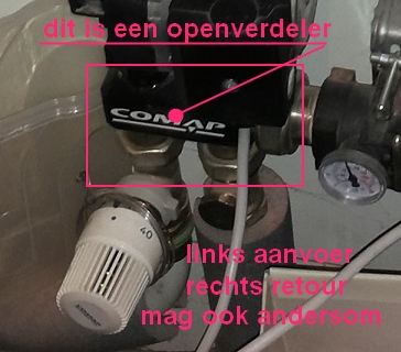

Even terug komen op de verdeler
installatie een nacht uit geweest
nu aan gezet de 2e rechts leiding word koud
dus niet waar de draaiknop op zit
dit is toch het RT ventiel
deze moet dan toch koud worden de leiding
deze is dus warm
zitten deze leidingen verkeerd om ?

Ok
bedankt
maar dit betekend dat het RT ventiel verkeerd zit
die zit dus in de aanvoerende leiding
omdat deze eerder warm word
Bernhard
  • #46
Dat thermoventiel zit niet verkeerd. Dat draadje wat om de knop is gedraaid is een buisje gevuld met vloeistof.
Dat buisje mag niet geknikt worden. Aan het einde zit de tempvoeler. Deze voeler moet in een voelerbuis/dompelbuis gestoken worden. Die dompelbuis moet dan ergens op de aanvoerbuis zitten. Als er geen dompelbuis is dan maar op de warmeverdelerbuis plakken. mvgr. bernhard
Peter-keetfm
  • #47
De werking weet ik
het draad met de sensor zit in een holle ruimte in de verdeler
maar eerder op dit fora kom ik tegen dat deze op de retour moet vanwege het lawaai
Bernhard
  • #48
Het ventiel kan in de aanvoer of de retour. Meestal staat er een pijl op voor de stroomrichting. De bedoeling is dat de pompdruk tegen de zitting drukt.
De bypass is eigenlijk ook zo'n ventiel. De bypass moet openen bij een te hoge druk onder zitting. Als de bypass niet goed werkt dan wordt de druk onder de zitting van het thermoventiel te groot. De klepzitting gaat dan snel op en neer. Dat maakt dan geluid. Als de bypass verkeerd omzit dan wordt het nog erger. mvgr bernhard
moet deze dan niet in de retour
het RT ventiel

Dit misschien. :wink:
Peter-keetfm schreef:
Het blijkt niet de bijpass te zijn die het meeste herrie veroorzaakt kom ik nu achter
als ik de thermostaat knop (zie foto 1) op 40 graden zet is het minder zodra ik deze lager als 40 graden draai begint het enorm te sissen
is 40 graden een probleem voor de vloerverwarming ?
Dit specifieke probleem is te ondervangen door met het voetventiel, mocht het daar zitten al een deel te smoren. Die thermostaatkraan kan niet alle druk geruisloos verwerken voorwaarde is dan wel dat de bypassventiel voor het voetventiel zit maar normaal is dat ook zo.
Het goed instellen vergt wel wat kennis om het goed te doen.
