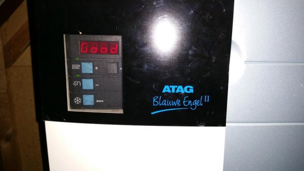

Beste mensen, ik stel me wat vragen bij mijn cv ketel...
-Bij het nemen van warm water, word de pomp erg heet. Is dit normaal en hoe lang zou het mogen duren eer de pomp afkoelt? Het is bijvoorbeeld niet zo dat de pomp blijft draaien, toch kan je ze na een half uur nog steeds niet aanraken.
-Sinds een technieker is hier geweest, valt me op dat de ketel het water door de radiatoren gaat circuleren om de x-aantal tijd... Is dit normaal? Dit is me eerder nooit opgevallen. Er is namelijk geen warmte vraag of dergelijke, het circuleren lijkt me dan nutteloos? Alle programma's staan uit op de display en hij blijft het doen...
Ik dank jullie!

Maar de circulatie door de radiatoren gebeurde vanmorgen 3x op een uur. S'avonds doet hij dit ook. (door de dag weet ik niet, zal er eens op letten) Dit is volgens mij nadat de installateur er aan gezeten heeft. Kan dit 1 of andere instrlling zijn aan het controlepaneel van de ketel zelf? De atag installateur die gekomen is, daar had ik een slecht gevoel bij (van zijn kennis) daarom vraag ik het hier. Ik woon in BE en hier zijn de atag dealers dun gezaaid of ze komen gewoon niet opdagen.

Nee dat is het gekke eraan... Alle functies staan uit (om eens te testen) en hij deed het daarnet weer. Hij circuleert het water door de radiatoren en na 10minuten stopt hij ook weer.
Zowel op het controle paneel van de ketel, als op de bijhorende brain thermostaat staan alle functies uit.
PS tijdens een reset krijg ik vaak melding BL85? Druksensor is goed, pomp schakelt ook aan en uit tijdens de opstart.
Welk type pomp zit er gemonteerd in de ketel is dit nog de groene modulerdende wilo pomp? En wat is de waterdruk gemeten op de ketel (eventjes de mode knop indrukken dan krijg je de "technische"uitlezing) als nl de waterdruk ik d8 onder de 0,7 bar zakt gaat ie in de ontluchtingsmodus
Zowel op de ketel, brain thermostaat, nanometer boven expansievat is er een druk van 1,7 a 1,8. Er zit een (modulerende) Grundfoss pomp in. Daarstraks nog gekeken en het lijkt alsof de pomp blijft draaien nadat er ww is gevraagd (een uur erna) . Als ik dan op de reset knop druk, gaat de pomp uit, de 3weg klep gaat naar cv stand, en begint dan het water te circuleren door de radiators. Ook niet constant, ze draait 10 minuten, valt uit, en begint na een tijdje (30min) opnieuw...
De 3weg klep zit niet vast, het motortje dat erop zit werkt zoals het moet. Tijdens bovengenoemde reset krijg ik melding BL85
Radiatoren staan neem ik aan allemaal los, u heeft geen problemen met ww, expansievat is goed ? u kunt t cv filter nog controleren onder de 3wegklep (wartel loshalen waar u recht tegaan kijkt)
Maar t probleem is: de ketel registeert geen drukverhoging, als bonestaande allemaal oke is dan is of de pomp defect (modulatie gedeelte dus pomp draait niet of volgas) of de druksensor zelf is defect/ vervuilt
Het modulatie gedeelte van de pomp, dat is die blok aan de zijkant van de pomp met de schakelaar op? Of zit dat modulatie gedeelte ergens achter het controle paneel? Kan ik voorlopig een stekker losmaken (van de pomp) om onnodig energieverbruik tegen te gaan? mvg
Controleer de pomp en de stromingsschakelaar.
BL85 is geen stroming waargenomen, dus fout in pomp of defecte stromingsschakelaar.

Bij het nemen van warm water, 7/10 melding BL85. Pomp draait ook sowieso continue. Jullie denken dat het de pomp is dan? Bij het nemen van ww is er een drukverhoging van 0,2 zoals jullie zeiden...

100% uw pomp modulatie module defect, hier hoeft geen compleet nieuwe pomp voor geplaatst te worden de modulatiekastjes zijn los vervangbaar
