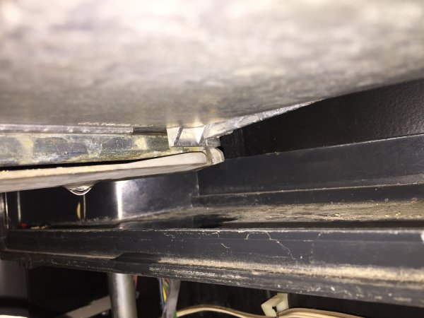

Ben in het bezit van een Atag Blauwe Engel.
Moet hem steeds bijvullen omdat de druk steeds terugloopt.
Verder lekt er water in de zwarte pijp. Deze zat helemaal vol en loopt dan aan de bovenkant over. Zelf denk ik dat het de warmtewisselaar is.
Kan iemand dit bevestigen?
En zo ja, als dit het problem is, wat mag een warmtewisselaar kosten?
Gebruikt te Koop? Is dit zelf te vervangen?
(Ben een zeer handige klusser)
De leeftijd zal ongeveer 16 Jaar oud zijn.
Graag jullie reactie.
Alvast bedankt!
Gr. Gert

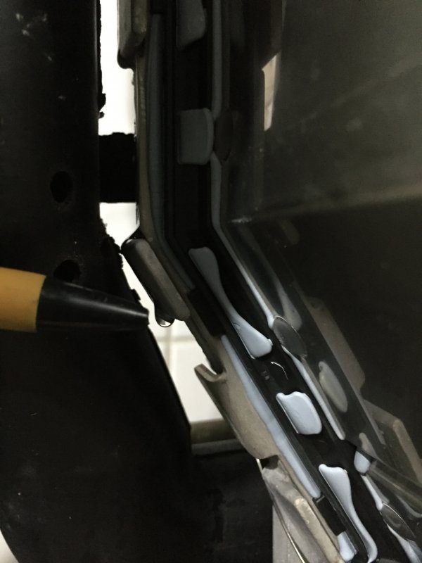

Wel zie, nu de kap er af is, op meerdere plaatsen lekkage rondom de pakking van de wisselaar. (Hangen druppen) Volgens mij is dit niet normaal. Wat te doen.

Aha. Wisselaar lek, zoals bij alle Blauwe Engeltjes.
Na 16 jaar een mooi moment om een nieuw toestel op te hangen.
Dan zou er een nieuwe wisselaar in moeten. Tweedehands gegarandeerd ook lek, en nieuw moet je het toestel ombouwen naar Q-serie wisselaar. Dat houdt in Q-wisselaar, Q-condensbak, Q-branderplaat incl. brander en Q-ontsteekpen.
Dat is niet zinvol in een 16 jaar oud toestel dat bekend staat als Blauwe Ellende.
Dat de wisselaar niet te repareren is is een groot woord de zijwangen kunnen worden gedemonteerd door alle m5jes los tenemen dan kunnen de zwarte kunstof strips voorzichttig eruitgehaald worden dan de voor en achterschaal demonteren grijze kit verwijderen opnieuw kitten met hittebestendige siliconenkit en monteren in omgekeerde vo ll gorde en zie daar de rgz zijdige lekkage is weg maar dit allemaal is niet te adviseren om door een leek uit te voeren en bij 16 jaar ook niet echt meer rendabel om te laten doen ivm kosten
