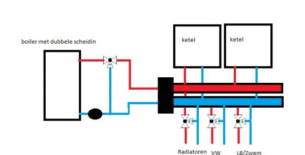

Terugkomend op jhouw situatie , denk ik toch dat het veel beter was geweest om een echte cascade opstelling en alle systemen op 1 cv circuit aan te sluiten en gebruik te maken van nageregelde groepen.
Peter-keetfm
  • #64
Dat kan niet
het zwembad moet altijd warmwater hebben
ruimte 32 graden zwembad 30 graden ook in de zomer
die andere ketel is van het ene huis en die andere voor het andere huis
het moet dus apart zijn van elkaar
maar bedankt voor de tip
dan ga ik voor een atag Q
toch aan het denken kijken
de hele installatie wil ik veranderen in zone regeling

Nogmaals terug komen op de open verdeler
van die ander cv ketel
deze laat ik gewoon verwijderen
omdat conclusie :
blauwe engel s-hr 51 ene huis (met open verdeler)
blauwe engel s-hr 51t combi (zit geen open verdeler)
deze 2e ketel is van de oude boerderij over geplaatst en is veel te groot (en ja zonder open verdeler)
de open verdeler is dus puur onzin
omdat de 51t een veel kleiner huis moet aansturen
en deze is geïnstalleerd zonder open verdeler
foto 51t combi zonder open verdeler
Mobel
  • #66
Zwembad en boiler kun je makkelijk combineren, boilervraag op voorrang , zwembad gaat echt afkoelen als ketel ff voor boiler gaat draaien en rest warmte wordt dan mooi benut voor zwembad.
voor de rest , ik denk dat die ene ketel al 10 jaar oud is en nog steeds goed werkt te danken is aan die open verdeler ,anders hadden er al 2 nieuwe warmtewisselaars ingezeten :mrgreen:
openverdeler weghalen zou ik niet durven bij deze ketel en dit type installatie , bij afnemende vraag van de vw groepen , moet de ketel zn volledige debiet over de bypass zien kwijtraken , dat gaat echt niet lukken , openverdeler verwijderen zou ik pas overwegen op moment dat er een andere ketel inkomt, hoe die andere installatie zonder openverdeler is opgebouwd valt vanaf hier niet te zien en kan ik moeilijk beoordelen , mogelijk zit er een pijp systeem achter ? voldoende kortsluitleidingen? mengkleppen ?

Als geld een mindere rol speelt zou je beter het zwembad op een apparte ketel of een warmtepomp kunnen zetten.
Een zwembad vergt nogal wat energie en heeft een wa regeling niet zoveel zin en is lastig te combineren.
Met een warmtepomp kun je tevens je huis koelen met hetverwarmen van je zwembad. Met de jaren zal je de meerinvestering grotendeels terug verdienen door minder verbruikskosten.

Hier een enkele aandachtspunten:
- Hoofdleidingen grote diameter totale weerstand ca 20%
van de pompdruk
- aansluitleidingen kleine diameter totale weerstand
ca 80%
- pressfittingen met inwendige doorlaat gelijk aan de
buisdiameter
- aparte ketels voor de vloerverwarming Intergas HR12Kw
solo
- met een aparte ketel vervalt het thermoventiel op de vloerset
- op de vloerset moet een bypass komen of een groep die altijd open staat, de thermoknoppen kunnen allemaal dicht lopen
- ketelcapaciteit voor de radiatoren afhankelijk van
capaciteit van de radiatoren
- Ik denk dat er een rondpompsysteem is voor het warme water
- dan kan een thermostaat op de retourleiding de pomp uitschakelen bij bv 50grd. mvgr bernhard
