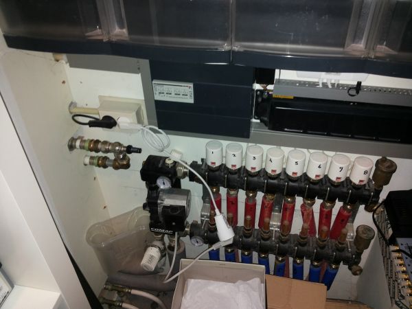

Peter-keetfm
  • #24
Hier een paar foto's
trouwens als ik er aan draai komt er ook iets water uit
kan het ook zijn dat deze defect is
aan en afvoer leiding kan ik zo niet zien

  • #26
Het blijkt niet de bijpass te zijn die het meeste herrie veroorzaakt kom ik nu achter
als ik de thermostaat knop (zie foto 1) op 40 graden zet is het minder zodra ik deze lager als 40 graden draai begint het enorm te sissen
is 40 graden een probleem voor de vloerverwarming ?

Peter-keetfm
  • #29
Wat is Is de verdeler hydraulische actief
vroeger draaide de pomp altijd van de verdeler
dit heb ik met een elektronische regeling aangepast
thermostaat aan klep gaat open pomp aan
thermostaten doen niks (zomer dag) pomp aan 1 min per 24 uur
het stroming geluid is er nog als de pomp uit is alles dicht dus

Peter-keetfm
  • #31
Zo als U op de foto ziet
rode en blauwe buizen
de rode worden het eerste warm bij de kleppen
zoals het hoort
de verdeler is onafhankelijk van de cv ketel denk ik
als bv de stekker van de pomp er uit is en een klep open gebeurd er niks dus onafhankelijk van elkaar

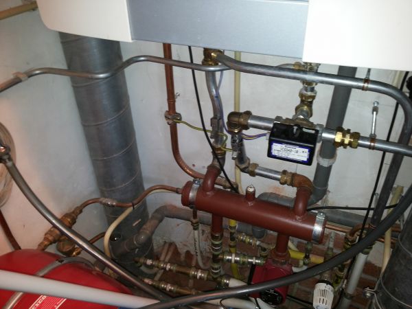

Peter-keetfm
  • #33
Nog even aan het zoeken geweest op het internet
wat nou dat rode blok is (zie 1e foto)
dit is een open verdeler
op internet kom ik tegen dat dit voor meerder cv ketels is bedoeld in cascadeopstelling
nu vraag ik me echt af of de installateur echt verstand heeft
het betreft 1 cv ketel blauwe engel 51kw met boiler 300 liter 3 weg klep (bij vraag warmwater tapwater loopt dit systeem alleen via de boiler) dus niks met het rode ding en externe pomp te maken (alleen voor cv dus)
ik denk dat het rode ding met die pomp er helemaal er tussen uit kan of heb ik dit echt mis
er zit een redelijk groot huis achter
maar ja als je een 51 KW ter hebt ga ik er van uit dat de interne pomp in de cv ketel voldoende is
alle hulp is welkom

Peter-keetfm
  • #35
Ik snap niet dat het te veel vermogen is
de woning is 3000 m3
de linker ketel gaat het over
de middelste is de ketel van het zwembad (kelder)
de rechter ketel is voor mijn gedeelte ook 51 kw dit is combie cw5 deze word vervangen door q38c binnenkort (wisselaar lek)
de linker ketel kan beter werken zonder die open verdeler en die pomp toch ?
ik vind dat het ook niet echt netjes is aan gelecht
maar de 51 kw is wel nodig hier volgens mij
DexterXL
  • #36
Open verdeler is verplicht zodra er een boiler op de
ketel is aangesloten, dus volledig conform de installatie
eisen van de fabrikant

Peter-keetfm
  • #39
Kan ik de groeps pomp niet verwijderen
en de open verdeler
dit scheelt dan energie en kabaal
de interne pomp van deze ketel is toch voldoende
om de cv en vloerverwarming (hier zit ook een pomp op)
en als warmwater via de 3 weg klep
werkt dit toch gewoon
of zie ik het mis
Bernhard
  • #40
De pomp in de ketel zal voldoende capaciteit hebben om het water door de installatie te laten stromen. Het aantal liters/h blijft gelijk. Dus ook bij 1 pomp.
De open-verdeler kan ook weg. De besparing is het elektrisch verbruik van 1 pomp.
De benodigde watertemperatuur voor de radiatoren is hoger dan voor de vloerverwarming. De thermoventielen op de radiatoren regelen de benodigde capaciteit door meer of minder water door te laten. Het bypassventiel moet dat verschil compenseren. Ik heb de indruk dat de installatie niet door een CV-installateur is aangelegd.
Succes met de aanpassingen. mvgr bernhard
