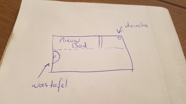

Wij gaan in onze nieuwe woning de badkamer verbouwen,
De indeling hierboven is de enige mogelijke.
Op dit moment zit er alleen een douche en een wastafel in, maar wij willen hier een bad aan toevoegen.
Ons eerste idee was om de afvoer van het bad aan te sluiten op de drain van de douche, maar na wat zoekwerk zijn wij toch bang dat dit overstroming van de douche tot gevolg zal hebben.
Ons laatste plan is om de afvoer van het bad aan te sluiten op de wastafelafvoer. is dit mogelijk zonder nare gevolgen?
Helaas hebben we geen idee hoe de afvoeren verder door de vloer lopen. wel weten we waar de hoofdafvoer zit, maar dat is zo'n 3,5 meter verwijderd van het bad. hier kunnen we dus niet bijkomen.
Onder de badkamer hebben we de woonkamer. een compleet nieuwe afvoer is hierdoor ook niet ideaal.
ik hoop dat jullie ons kunnen adviseren.

Theoretisch gezien houdt u het in geen van beide mogelijkheden droog. Als u de stop uit het bad trekt zal het water sws uit de douche omhoog komen.

Meestal is een wastafel afvoer in de vloer 40mm en voor je bad moet je minimaal 50mm hebben.
Je zult je moeten verdiepen in hoe de afvoeren lopen.

Wat is de reden dat theoretisch de douche sowieso over zal lopen?
Ik zou me er graag verder in verdiepen maar alles ligt onder een dikke laag beton en de hoofdriolering is absoluut onbereikbaar.
Is het echt een probleem om de badafvoer op 40 mm aan te sluiten of loopt hij enkel iets langzamer leeg?

Je vraagt om advies over riolering dat beter is op een 50mm aan te sluiten.
beste is een installateur in handen te nemen die in de beton een 50 mm aansluiting maakt.
als je gaat gokken om op een 40mm te zetten en je hebt een mooie badkamer gemaakt en later blijkt dat alles niet goed loopt dan baal je ook want dan moet je ook weer breken.
