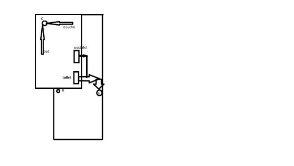

Ik ga mijn badkamer verbouwden op de eerste verdieping.
In de tekening is bij A mijn standpijp. Dit is in een ruimte onder een schuin dak (washok). Bij B gaat de afvoer van een wasmachine de grond in. Bij C is er een soort putje onder het bad (heb een deel van de ombouw weggehaald)waarboven zowel de afvoer van het bad als die van de douche samenkomen en dan het putje ingaan (douche staat op verhoogd vloertje die doorloopt tot badombouw). Deze twee afvoerbuizen zie ik dus lopen; maar dan gaan ze de vloer in (lijkt redelijk diep. maar dat kan ik niet goed zien omdat het bad er nog boven staat).
Nu vraag ik me af of ik het goed zie: Volgens mij moet de afvoer vanaf dit "putje" naar de standpijp lopen, of niet? Gaat dit dan horizontaal dwars door de vloer heen? (evt. met licht afschot) bijvoorbeeld van punt C naar B en dan naar A toe? Ik kan me niet voorstellen dat het helemaal van punt C naar A in de vloer kan lopen, zeker niet als er ook nog een afschot moet zijn. Het putje bij C lijkt al aardig diep! Maar ik zou ook niet weten hoe het anders zit, want bij C verticaal door de vloer heen kan eigenlijk niet.
Overigens zie ik in de badkamer op de vloer langs de wand van wastafel en toilet, ongeveer een 1,5 meter uit elkaar) nog twee oude afgezaagde afvoerpijpjes de grond ingaan (ongeveer 2 cm boven de vloer afgezaagd en dichtgemaakt met soort cement). De huidige wastafel is door de muur geprikt en op de afvoer van het toilet aangesloten (zie tekening).
Ik zou graag weten hoe eea loopt. Ik snap dat jullie ook geen helderzienden zijn, maar misschien toch ideeën wat gebruikelijk. Huis is van 82.
Zou ik als ik de tegels op de vloer wegbreek de afvoerleiding zien lopen of zit zoiets helemaal in het beton gestort?
En zo ja, kan ik dan als ik in de nieuwe situatie de wastafel, bad en douche op andere plekken neerzet in de vloer sleuven hakken om aansluitingen te maken naar deze leiding?
