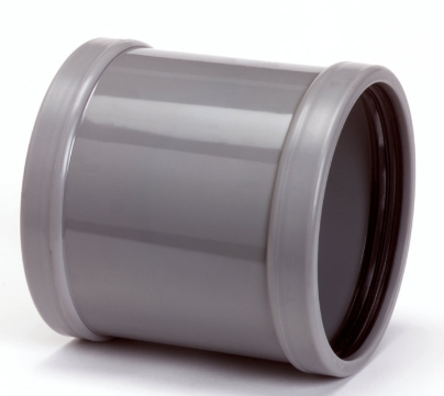

De aan sluiting moet dus Y stuk liggend geplaatst worden en dat doe je met een Y-stuk 125x110x125 manchet en 2 schuifsokken anders krijg je hem er niet tussen.

Ik zei het want als loodgieter al zo vaak toe gepast want je krijgt je buis er niet tussen je zit met die 7 cm mof lengte.
wel kan je een 125x110 45 graden spie gaan gebruiken die schuif je op het afgezaagde stuk onder het beton.
en dan moet je wel met 2 schuif sokken gaan werken deze schuif je zo tussen het stuk wat open staat en je schuift de beide sokken over zij.

Eigenlijk zou je een 2 x spie Y-stuk moeten hebben, dan kun je gelijk links en rechts een schuifmof er terug overheen trekken.

En als je schuif sokken koopt moet je er om denken dat er een dikke rand op zit zodat je een kracht op kunt zetten want je trekt hem naar je toe en met zand gaat ook niet fijn.
Het gemakkelste is eerst de Y stuk er op en dan 2 sokken op elkander zoals tekening dan tik je ze van je af gaat gemakkelijke.

Daarom schreef Henk ook 2 schuif moffen met manchet gebruiken, en het gat iets groter maken.
Als je dan eerst in het Y stuk een stuk buis inzet dat er 6 cm uitsteekt kun je de bestaande buis precies op maar er tussen uit zagen.
2 schuif moffen op de bestaande buis duwen, y stuk er tussen, en moffen aanschuiven.
En klaar is kees.
Vet de rubbers en de buis even in met vasaline, dan schuift het allemaal goed in elkaar.

een schuifsok over zij tikken gaat gemakkelijke dan een schuifsok naar je toe trekken, bij een spie eind heb je geen passtuk nodig.
