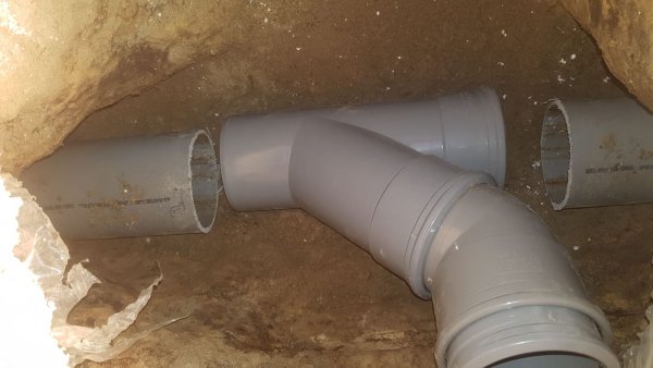

Ik heb de verkeerde foto geplaatst.. ik bedoelde het Y-stuk met de manchet en spie aansluiting, dan moet het wel lukken denk ik. (in de constructie die ik al getekend had)

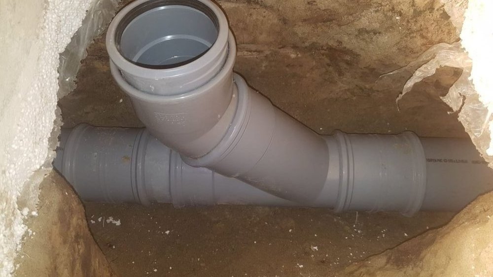

Een update, het is me gelukt dankzij jullie hulp:
Die draadzaag is een life-saver geweest, alleen hard werken zo 50 cm onder de grond.
Nu heb ik er een extra verloop bovnop de bocht van 45 graden zitten van 125 naar 110, maar vraag me af of er ook een 45 graden bocht is die gelijk een verloop is? Dat scheelt weer 1 extra aansluiting.

  • #23
Het Y-stuk was er altijd wel met een 110 mm aftakking.

  • #24
Hmm, dan moet alles er weer uit.... Ik weet niet of het heel erg is om zo'n verloop ertussen te hebben?

  • #25
Is m.i. geen probleem.
Alles met manchet gemaakt :prima:
  • #26
Verloop er tussen maakt niet uit is prima zo.
En die Y stukken met verloop naar 110 met spie zijn vaak zo wie zo niet overal verkrijgbaar.
Mooi laten zitten zo, en verder afwerken.
Henk253
  • #27
:prima: gedaan.
Ja zo`n draad zaag is ook even hard werken maar een gewone ijzer zaag is nog veel vervelende en scheef.
Veel succes met je klus.

  • #28
Laatste vraag, moet ik deze buis nog vast maken aan de muur zodat hij niet verzakt of is een paar bakstenen er onder voldoende?
Henk253
  • #29
Nee, hoor zand terug desnoods wat water er over zodat het goed in klinkt en dan geheel dicht storten.
