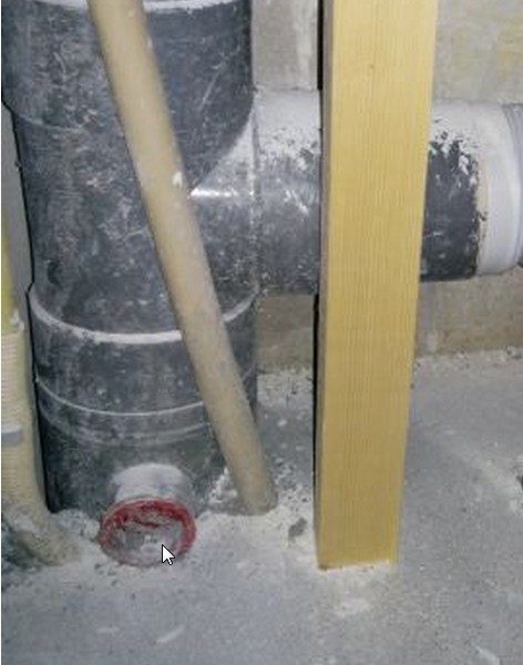

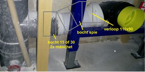

Ik ben bezig het hangtoilet van de nieuwe badkamer te plaatsen. Nu loop ik vast bij het maken van de afvoer. De reeds bestaand afvoer zit net op de verkeerde hoogte. 45 graden bocht en 90 graden bocht past niet. Nu kwam ik vandaag deze flexibele buis tegen (zie foto). Dit heb ik nu zo aangesloten. Ik heb de wc nu al wat hoger afgesteld (45 cm) zodat het wat meer afschot heeft. Wat denken jullie, is dit oké zo? Alvast bedankt voor jullie expertise!
Kanterz
persoonlijk had ik liever een 22graden of 15 graden bocht van 110 (met rubber manchet) gebruikt in plaats van een flex..
flex is gewoon gevoeliger voor verstopping.
ik zeg niet dat het zo niet kan, maar als loodgieter zijnde zou ik het zo nooit maken.

Ik had geen idee dat je ook zulke flauwe bochten kon krijgen. Ik ben net bij warmte service geweest en heb en 15 en 30 garden gehaald. Nu uitproberen. Ik houdt jullie op de hoogte!

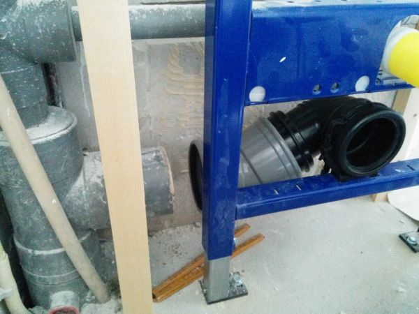

Nou ik heb een 30 garden bocht ertussen geplaatst. Maar nu kom ik bij het volgende probleem. 5 cm te kort... Dat is te weinig voor een lijmmof en stukje buis. Zie foto.
Waarmee zou ik dit kunnen oplossen?

Eventueel de lijmmof iets inkorten, blijft genoeg lengte over zo te zien.

Hallo Hessie, dus alleen een lijmmof 1x lijm ertussen plaatsen en deze eventueel inkorten? Ruimte is 5 cm
Verwarming Sp.
Volgens mij past een lijmmof zo wel. Vergeet niet dat ie al half over de oude buis schuift. Misschien 1cm inkorten.

Kan je er niet de helft van een expansie stuk tussen zetten?

Had je deze aansluiting zelf gemaakt met rode stop?
je kunt de aansluiting van van je wc op verschillende manieren goed aan sluiten.
Je kunt er voor kiezen om stukje pijp uit het T-stuk te halen.
Of een sprong maken met een bocht met 2 mof en 1 met spie

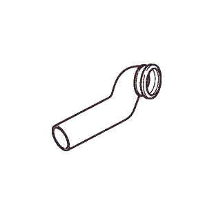

Ook kun je er voor gaan met een speciale aan sluit bocht van geberit

een Reparatiemof 110 die past IN een buis 110 en houdt een mof over aan de andere kant, dus je zaagt de huidige pijp van 110 die uit je tstuk komt een cm of 3/4 af (zo op het oog gezien he!) dan lijm je daar die reparatiemof in, en heb je een mooie lijmmof van 110 tegen je manchetmof zitten, stukje buis 110 van 12cm ertussen en je bent er :)

kijk zo kan het ook met nog een bocht met spie in een andere bocht krijg je een sprong.

Henk253; die aansluiting zat daar al, er zat daar een flexibele afvoer slang in. Ik heb het afgedopt met de rode dop met een speciale dakgoot kit die extreem goed tegen water kan (zelfs onder water kun je ermee kitten..) is dat oké zo?
Ja die speciale geberit afvoer had ik gezien maar die past helaas niet.

Persoonlijk kapte ik de vloer op en plaatste een nieuwe aan sluiting en verwijderde die aan sluiting.
Later als je alles hebt weg gewerkt en het gaat lekken dan moet je het als nog doen.
maar ja verschil van opvatting als loodgieter.

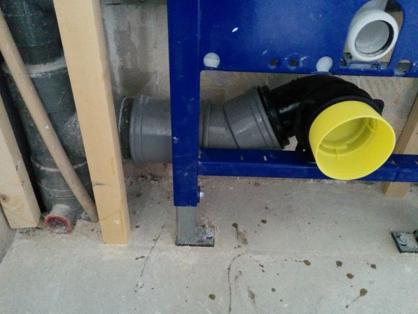

Goed nieuws, het is gelukt!
Met gebruik van een manchet /spie bocht 30 garden en dan een mof ertussen. Past precies!
Hierbij de foto met het resultaat.
Bedankt voor jullie hulp! Willen jullie ook een foto zien van het eind resultaat na het Tegelen?
Zit die bocht wel ver genoeg in de mof ??
Het lijkt er op, dat die er maar net kielekiele in zit.
En dan zou hij wel eens een keer los kunnen komen, en gaan lekken.

Mijn zegen heb je, ook over die afgedopte aansluiting met die rode speciekap erin.
kan niks meer mee gebeuren als die ingestort is.

He Peter, nee ik denk dat het wel voldoende is. Hij zit er ruim 2cm in en muurvast.
Is 2cm voldoende?

Menig T-stuk die ingestort is ging wel eens lekken.
En ik geef dingen aan wat in het verleden vaak genoeg is gebeurd.
Ook net wat peter zegt, die spie eind zit niet ver in de sok.
Je kan er nu bij beter direct goed later heb je er spijt van.
Maar ja Kanterz geeft er de zegen op!!

Hallo Henk253, dubbel check is nooit verkeerd. Maar 2cm lijkt me toch voldoende? Of niet?
