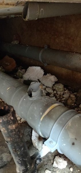

Na een jaar in m'n nieuwe huisje ben ik er zojuist achter gekomen dat er in de kruipruimte een afvoerbuis is afgebroken.
Normaal kom ik er wel uit, maar gezien de breuk ongelukkig is en de kruipruimte beperkte ruimte heeft wil ik graag jullie advies voor de meest eenvoudige oplossing.
Gebroken (boven) buis is voor de afvoer van de wasbak in de wc. Buis onder is van de afvoer van de wc.

Ik heb ook geen idee wat de situatie vooraf was, zo trof ik het aan. Mijn verwachting is dat de situatie als volgt was:
De rode pijl zat voorheen een buis verbinden aan de afvoer van de wc.
Gezien deze op een ongelukkige manier is gebroken, vroeg ik mij af hoe dit het beste gerepareerd kan worden.
De zwarte beugel is verder niets mis mee. Deze houdt de buis op z'n plek.

Je zou haast denken dat de grote afvoer aan de vloer heeft gehangen en dan een kwartslag gedraaid. Op zo'n manier dat de afvoer van de wasbak aansloot op het t-stuk.
Het is erg onwaarschijnlijk dat er een stuk buis heeft gezeten tussen het t-stuk en het andere deel van de afvoer. Dan zouden er ook brokstukken moeten liggen onder de vloer.
Als ze graag advies willen om het te maken moeten ze wel wat meer laten zien, want kan zo niks mee om te vertellen hoe dit op gepakt moet worden.

Zou je het niet kunnen oplossen met een nieuw t-stuk 110-50-110 en 2 overschuifsokken?
Als hij op de grond gelegen heeft wat me erg sterk lijkt.
Denk dat hij aan het plafond van de kruipruimte heeft gehongen en op de een of amdere manier is afgebroken.
Stuk er tussen uit zagen 1 schuif mof en en een nieuw t stuk er tussen.
die wastafel afvoer zit niet helemaal recht hier zal je een beetje moeten spelen met een paar bochten van 45/30 graden om een goede aansluiting te maken
Het lijkt er op, of die inderdaad aan de vloer heeft gehangen.
Maar vraag me dan ook af, of alles nu wel goed weg loopt.
En is die afvoer nog wel in gebruik?
Daarom ook de vraag van Henk om enkele foto's meer te plaatsen van het geheel.
