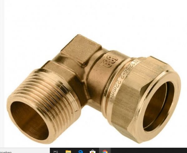

Ik zou de knelkoppeling die je gebruikt hebt om de waskraan te verlengen verwijderen en hiervoor een knel T-stuk 15x15x12 plaatsen met 12 mm richting kraan en daar verder op doorgaan. Een knelknie puntstuk 12 x 3/8 als overgang naar flexibele waterslang die je op de kraan schroeft.

Op de eerste foto zie je het puntsuk, dir is toervallig een 90gr maar zijn er ook in het verlengde.

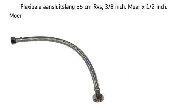

De 2e foto is voor de overbrugging van de kraan naar het puntstuk.

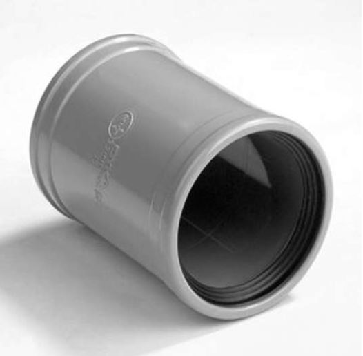

De 3e foto is de steekmof voor overgang van pe naar pvc. In het midden zit een stootrand waar tegen de pe en pvc aankomen. Als je een standaard afvoerset met stankafsluiter koopt kan het zijn dat je deze rechtstreeks op de pe kunt aansluiten.

De afvoer voor de wastafel is ruim voldoende als er ooit een wasmachine op aangesloten is geweest.

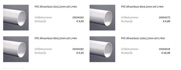

Er bestaat ook wit pvc. Grijze pvc is makkelijker te lijmen dan PE.
Voorkeur gaat echter uit naar rubberringverbindingen.
