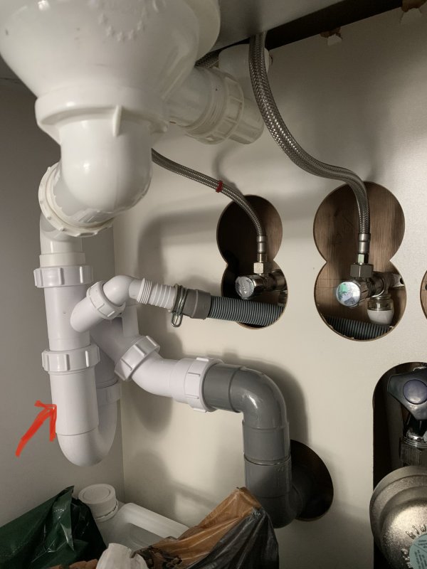

Hoi,
Ik ben mij aan het inlezen in een Quooker en las dat de bijbehorende boiler op de afvoerpijp aangesloten dient te worden. Nu vraag ik me af of ik deze op het deel kan aansluiten zoals aangegeven op de foto. Of hebben jullie een tip hoe ik dit beter kan aanpakken? Idealiter boor ik geen gat maar plaats ik een T-stuk met afvoeraansluiting o.i.d. Maar ik vraag me af of daar ruimte voor is?
Alvast bedankt voor de reactie!

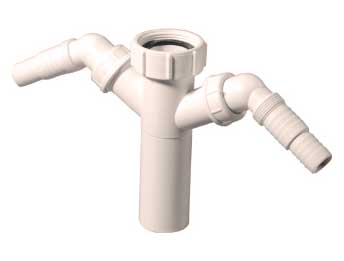

Het makkelijkst en meest betrouwbaar is toch wel om het tussenstuk met een enkele aftakking te vervangen door een tussenstuk met dubbele aftakking zoals deze:
Te vinden door bijvoorbeeld zo of zo te zoeken (er staan ook andere, niet juiste voorbeelden bij de zoekresultaten).
