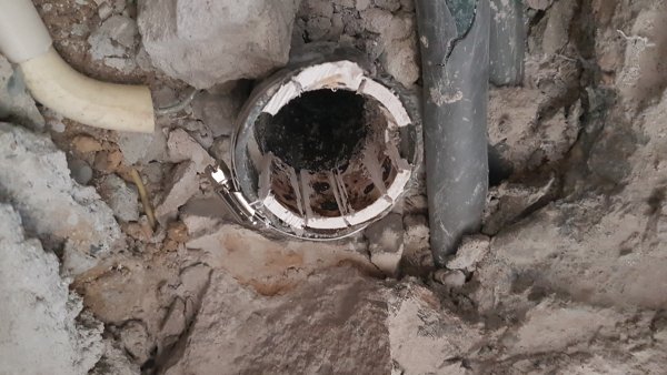

In mijn keuken ben ik een oude (nu niet gebruikte) afvoer aan het verleggen. De witte bocht die in het stuk in de grond zit moet weg en vervangen worden voor een bocht die juist naar links loopt. Daar komt een nieuwe gootsteen.
Wat voor materiaal is de buis die uit de grond komt? Kan ik een slangklem om de buis doen, met verffohn warm maken en voorzichtig de witte bocht eruit halen?

Dit is een loden buis.
Het beste is om alle lood er uit halen tot riolering.
Of je soldeer een overgangstuk op en dan verder met pvc maarr....
Je kunt nu breken later als keuken voor staat dan heb je een groot probleem

Gelukt! Ik heb nog iets verder gebroken. Bleek toch een pvc buis die getrompt is. Ik denk dat het cement gezorgd heeft dat hij iets verkleurd is. Uiteindelijk net boven de mof afgezaagd, vervolgens met een losse ijzerzaag de binnenste buis ongeveer elke cm in lengte richting ingezaaid. Slangklem erom en heel klein beetje warm gemaakt met verf föhn. Vervolgens met een schroevendraaier de stukken los gemaakt.
