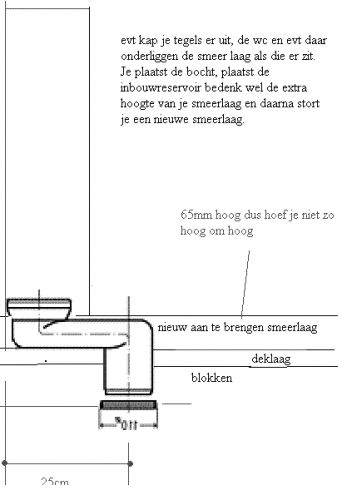

Ik zoek een diepspoeler wc pot met hartmaat 33.
Mag evt ook vlakspoeler zijn. Enig idee waar ik dit kan vinden?

Je bedoeld hart maat riool van af de muur zeker
Deze zijn er denk ik niet meer
De loodgieter
Denk dat ze een Midden Onder MO uitlaat bedoelt.
ze zijn er niet meer in overvloed maar ze zijn er nog wel.
Laufen heeft er nog een de Sedan.
Jika de Euroline.
google maar ff toilet midden onder en je vind er nog een paar.

We zoeken een duopot, diepspoeler. Liefst wel met een keramisch reservoir.
De afstand van de muur tot het midden van de rioolpijp is 33. De rioolpijp zit in de vloer.
de sites zeggen weinig over de afstand tot de muur. Dat is toch de hartmaat?
Henk253
De zoals u bedoelde pot zijn de geheel niet.
Wel heb je ze als losse pot maar zoals al eerder is vermeld
dan moet je de riolering gaan verplaatsen als je een duoblok wilt plaatsen zie de maat voering die mogelijk is bij een duoblok.

De loodgieter
Kijk eens even op deze site.
deze hebben een duoblok zoals jij wilt in het programma.
dit scheelt maar 3 cm met jouw afvoer. veel dichter bij zul je zonder de afvoer aan te passen niet komen.

Op de site las ik 70-280mm tot de muur. Dat is mi 5 cm te weinig voor de 330 die ik nodig he.? Kan dat overbrugd worden?
Henk253
Je moet de riolering aanpassen dat is enige manier.
Beste is gewoon de riolering naar achteren te plaatsen zodat je veel meer mogelijk heden krijgt om een wc aan te sluiten.

omdat de vloer en wand al getegeld zijn, kies ik toch maar voor de MO. dus voor de sedan. alle andere potten vragen breekwerk, begrijp ik.
en daar voel ik niet meer voor.
