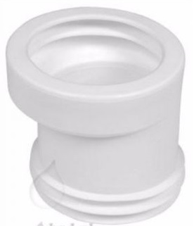

Veel verschil zal het niet uitmaken je kan je nieuwe wc pot aansluiten met een excentrische pot sok zo win je weer een paar cm.

@Robin: hoe kan ik een excentrische sok ertussen doen? De wc staat gewoon recht boven het gat in de vloer. daar past toch niets meer tussen? Het moet echt al in het model van de pot zelf zitten.

InstallateurRdam
Die bedoel ik
