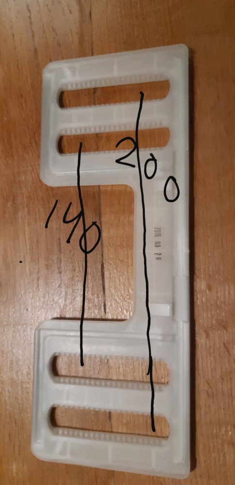

Ik zoek een toiletpot die onder mijn wc bril past. Meestal gaat het andersom, maar dat is nu eenmaal zo. :D
De hartafstand van die schroefgaten moet exact 140 mm zijn. Dus geen 155 die ik zag in de bouwmarkt!
Als ik op internet zoek staat deze maat er vaak niet bij, heel soms wel op de technische tekeningen. Tot nu alleen 155-160 mm gespot
Ik heb begrepen dat deze afstand er normaal niet zo toe doet omdat de meeste wc brillen aangepast kunnen worden tussen 13-20 cm
maar ik wens dus WEL een maat uit te zoeken.
Want mijn wc-bril kan niet aangepast/versteld. :cry:
Hoe pak ik dat aan? Met een meetlint alle mogelijke wc winkels afgaan? (ik was vanmiddag bij en -dure- winkel die hadden alleen maar hangende toiletten, staande kon ik wel bestellen, maar deze maat was dan niet vermeld, had ik dus niks aan) :roll: . Een goedkope bekende kluswinkel had er wel een stuk of 5 staan, maar daar waren ze 155 mm. Zijn er andere opties?

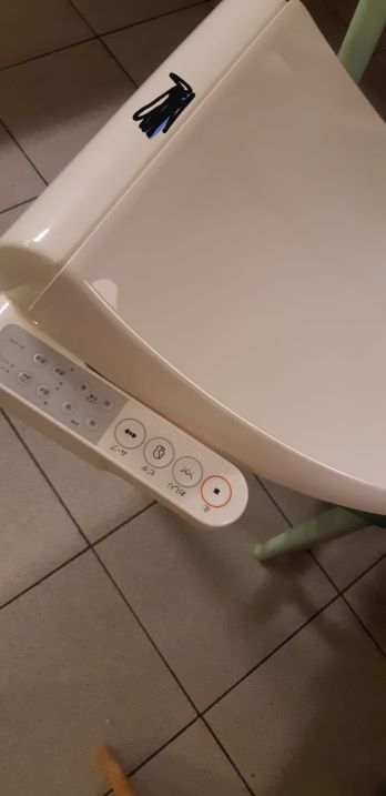

En ik ben nu wel heel benieuwd wat voor bijzondere bril u heeft
Hetty2
Het is deze!
met douche functie (instelbare temperatuur en spoelfuncties) en verwarmde bril. Ik noem geen merken.

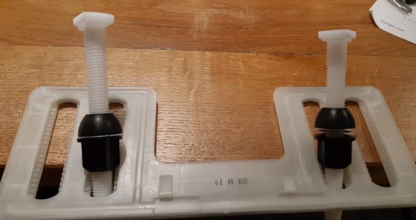

Hetty2
Nee, hij is niet te verstellen! Alleen in de verticale positie, maar niet zoals de Nederlandse universele brillen helaas.

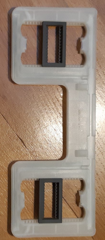

eerst moet het plaatje op de wc pot en de bril zelf klik je dan op het plaatje.Die kan er makkelijk op en af dan.
Lijmen wordt denk ik de enige optie. maar bestaat er lijm dat porselein aan kunststof plakt? Of tape?
zie foto.
Een speciaalzaak ben ik geweest, 14 komt eigenlijk niet voor en 20 ook nauwelijks.

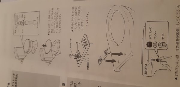

Maak eens een foto van het bevestigings set (schroeven) die er bij horen.

Hoog knutsel gehalte.
Er een 3d laten printen met het sleufgat op de juiste positie.
Of
Middelste spijltje er tussenuit zagen.
Plaatje rvs, sponning erin vijlen links en rechts.
Midden een sleufgat wat de kop inpast, frezen gaat het eenvoudigste.
Of deze op de pot plakken.

Ik ga me verdiepen in de 3D print, te beginnen met een workshop hier in de buurt! Er zit hier een hobbyistenclubje 3D printen waar je gratis mag spelen maar die ook service bieden en meedenken.
Zou leuk zijn als dat lukt.
Dat met zagen/en dan zelf een RVS plaatje erin fabriceren is waarschijnlijk ook mogelijk, maar lijkt me een heel priegel. Met de 3D print houd ik ook het oorspronkelijke plaatje nog compleet, zodat ik altijd nog kan plakken mocht het niks worden. Ik heb nog geen idee hoeveel dat kost maar daar kom ik wel achter.

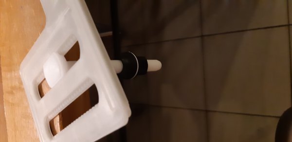

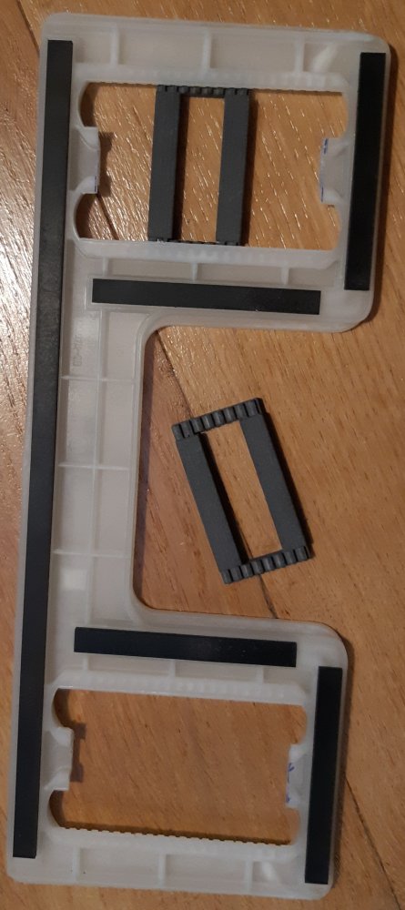

De 3D print bleef nu over als enige goede/handige optie.
Eerst dacht ik; het hele plaatje 3D printen met de goede afstand (15,7 is de nu hartafstand tussen de gaten op de wc pot) tussen de sleuven.
Maar kreeg een beter idee; ik heb 2 kleinere dwarse 3D printjes gemaakt en een stukje ertussenuit gezaagd. zie foto
En: het past!
Het leuke is; ik kan nu zowel horizontaal als vertikaal schuiven/verstellen.
ik heb een transformator, verloop materiaal ivm andere maten waterleiding en een aangepast plaatje.
over een paar dagen wordt alles geinstalleerd.ben benieuwd of alles het dan zal doen! spannend.
Rola
  • #20
Netjes getekend en geprint.
