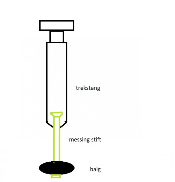

Dus dat gaatje van de verchroomde trekstang is te ruim geworden waardoor je de bol niet omhoog kunt trekken?

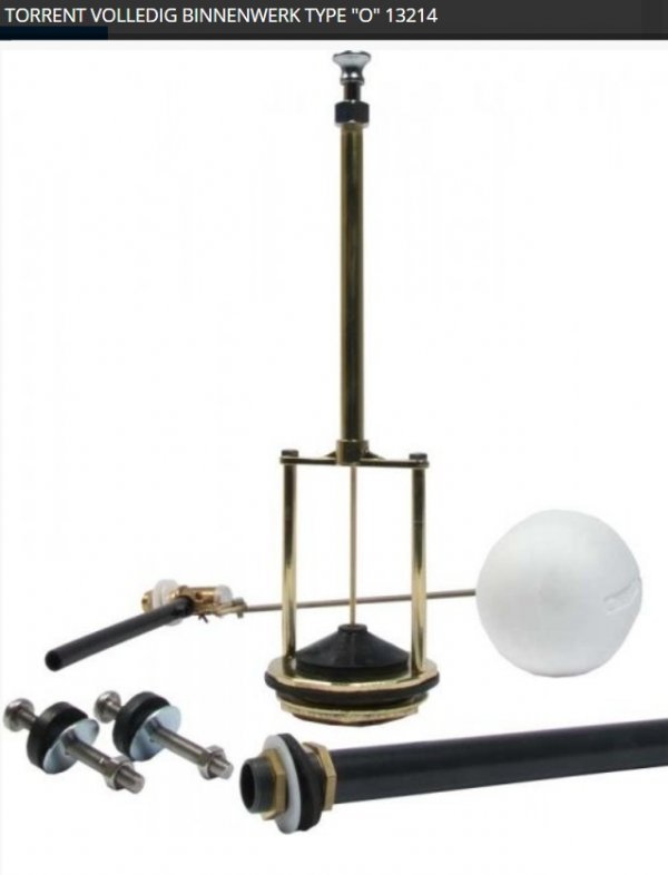

Maar ik ging kijken online en direct kon ik het vinden
Kijk even op deze onderdelensite klik hier vitribo

De rubber balg daar door loopt een messing stift deze stift loopt eerst door trekstang vaak slijt dat in zodat gat onderin groter word of bovenkant van stift verdwijnt.
had even verder gekeken maar de trekstang is los te verkrijgen de messing stift ook
losse stift klik hier

Dank je wel, Henk, voor deze antwoorden en vooral voor de tekening. Inderdaad, het gat is verdacht rond geworden.
Die groothandel levert alleen aan professionelen, maar de 'tige' wordt ook nog door Desco geleverd. Ik kan dan alvast via Desco gaan kijken of een nieuwe 'tige' nog wel blijft steken. Misschien kunnen die tóch een trekstang regelen.

@Delasoie je zou kunnen proberen om trekstang onder aan heet te maken (uit gloeien) en ver volgens met hamer al kloppende te vervormen zodat het gat wat kleiner word, dat scheelt een nieuwe trekstang.

Ik ben bij de Desco geweest en daar hadden ze net de allerlaatste twee trekstangen. Eentje van het juiste formaat en eentje (veel) te lang. Ze hadden ook nieuwe tiges en rubber stoppen.
Ik heb dus 1 toilet 'als nieuw' kunnen maken. Het andere is provisorisch gemaakt - de stang steekt uit - maar het kan in ieder geval worden doorgetrokken.
Uiteindelijk bleek het dus heel simpel te zijn. Pot open, brug eraf schroeven en de nieuwe stang, tige en stop erin steken.
Dank aan Henk voor zijn duidelijke schets. Ik ga ook nog eens proberen om met een oude trekstang en een oude tige te spelen (gloeien en kloppen) om te zien of ik er een reserveset van kan maken.
