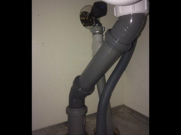

Water komt omhoog in wasbak
Nee dat hoeft niet, normaal is keuken afvoer 50mm verder op en stukje aan sluit leiding 40
waar 1 1/2"staat dat moet er uit en gehele t-stuk vaatwasser er in.
Ik snap het.....ga kijken of ik dit snel kan gaan verhelpen.
Henk253 en Olieboy.....bedankt voor jullie hulp.
Groeten van mij
Had nog 1 vraag?
Die beluchter onderaan was dus niet goed op die plek!!!!!
Toch dat nog aangeven bij de bouwmarkt dan.

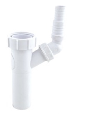

Als je de stop er uit trekt loopt buis geheel vol en sluit direct het klepje af pas als het voor bij is dan gaat iets open zodat lucht mee zuigt zodat de sifon niet gaat klokken.
ik heb in deze topic iets getekend met de uit leg
werking beluchter klik hier

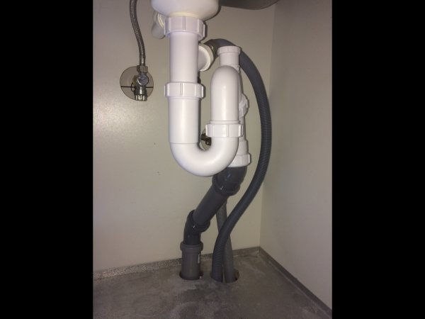

Zo......vandaag aan de slag gegaan en zoals te zien is de boel vernieuwd.
Wasbak halfvol laten lopen en loopt als een speer weg.
Vaatwasser aan en.....grrrrr water toch weer wat omhoog in de wasbak, wat wel anders is dat water wat dan naar boven komt veel schoner is.
Hum.....blauwe dopje in de beluchter eruit gehaald en geen verschil.
Tjaaaaa.....
Welke maat heeft de pijp die door de bodem van het keukenblok gaat?
Het kan ook een vertekend beeld zijn maar het lijkt zo dunner dan de sifon.

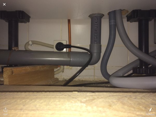

Ken je ook onder onder aanrecht kijken hoe dat loopt Kan ook wezen dat sok uit de bocht is gezakt door spanning.

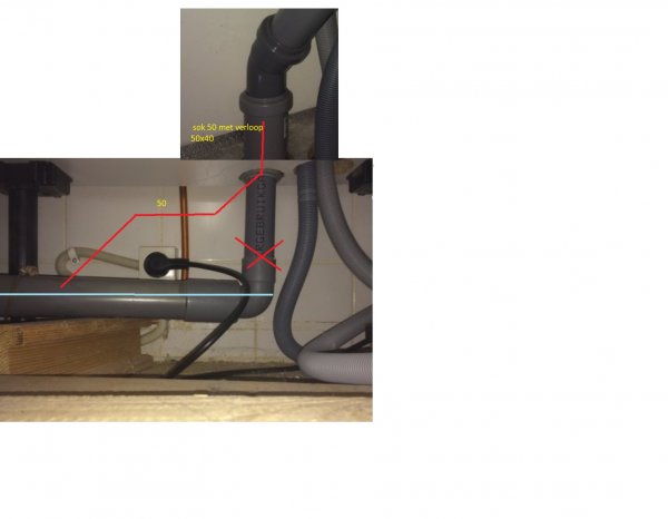

En eigenlijk is de maat voor afvoer verder 40 te klein ken allemaal, maar verder op moet dat 50 zijn.
nu zet je vaat wasser aan komt in een keer veel water ken het niet kwijt omdat verder op weer stand zit en komt om hoog.
Bij bak vol laten lopen gaat het geleidelijk en merk je niet dat het om hoog komt.
Als er vaker verstoppingen zijn zetten ze onder in een schuifsok zodat van daar te ontstoppen is.
Kan vertekend beeld zijn maar op 50cm loopt zeker wel 2cm tegen als ik naar tegels reken.
daardoor blijft water in de bocht staan een voor vulling.
Afvoer zit ook zo laag ivm dat je niet bij stopcontact kan komen.
Heb even een tekening gemaakt met een aan passing zodat je bij stopcontact kan komen en afvoer op afschot.
Dat stopcontact kun je natuurlijk ook gewoon verplaats / volledig opbouw maken. Ruimte zat in die flexbuis (die nu ook te straks geknikt zit).
Kan ook vertekend zijn door de foto, dat de buis naar de kijker toe loopt.
