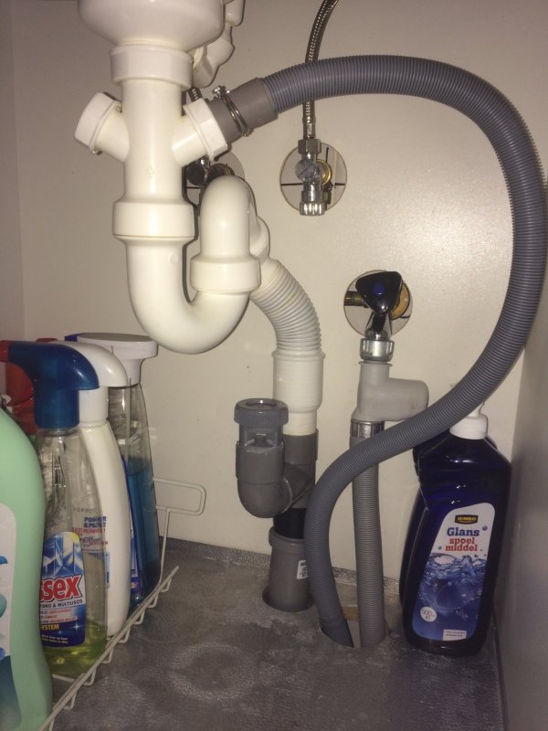

Als de vaatwasser gaat afpompen, komt het water omhoog in de wasbak en loopt langzaam weg. Zonder het gebruik van de vaatwasser, loopt het water meten weg in de afvoerpijp.
De slang van de vaatwasser heb ik hoog vast gemaakt.
Bij informatie in de bouwmarkt, werd er aanbevolen een ontluchter tussen te plaatsen en op de plaats waar hij nu zit aan de onderkant. Als ik die dan wat verder open draai, loopt het sneller weg maar gaat het flink spetteren.
Ik ben nu bang dat het water gedeeltelijk terugloopt in de vaatwasser.

    De afvoer heeft zoveel weerstand met flex buis en dergelijke dat het water sneller omhoog komt dan wegloopt.
    Maak op de sok onderaan een eigen afvoer met sifon op een Y stuk dan heb je niets te maken met de afvoer van de vaatbak.
    En is het een ont- of be -luchter die op het Tstuk zit aangesloten?

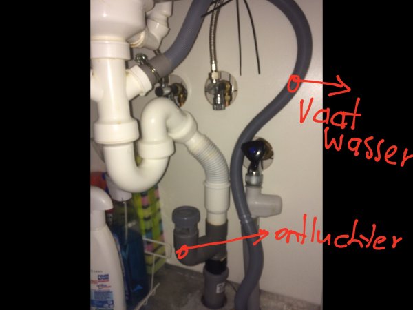

    Ik kwam op dit forum een foto tegen van iemand en neem aan dat je dit bedoeld!
    Wat ik dan wel jammer is dat ik bij het bestaande van mij, heel makkelijk met een waterzuiger de afvoer kan schoonmaken.
    Gr....van mij

    Als je de keuken afvoer gebruikt geen last, alleen als je vaatwasser gebruikt.
    De vaatwasser slang zit wel hoger dus daar gaat lucht zitten dus tegen werking kort eventueel de slang in van de vaatwasser.
    En is de aan sluiting boven in die sifon wel goed open en schoon.
    Die laatste foto vind ik eigenlijk niet goed staat een liggende |T-stuk op de kop tegen werking.

    Ik lees ook nog terug dat Cvolieboy had aangegeven onderaan een Y splitsing te nemen en die zie je ook niet staan op de laatste foto.
    Dus dat is dan een tegenwerking op de T stuk op de kop.

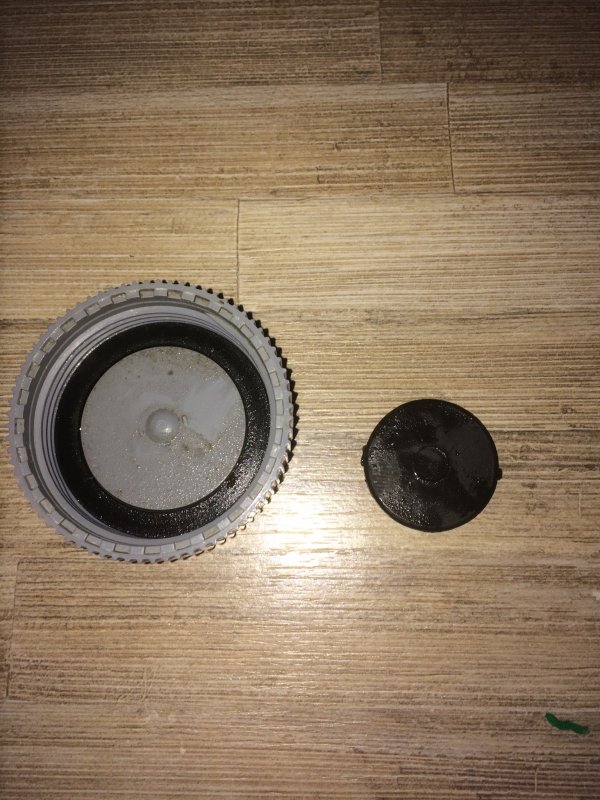

    Heb een foto van het dopje van de ( beluchter of ....ontluchter ) bij gedaan!

    Enigste wat ik me kan bedenken en dat zei @Cvolieboy ook al de sifon met onderaan die flexibele slang maakt weer stand het water werveld erg en gaat om hoog en is dan weg.
    Bij gootsteen gebruik zakt het water rustig weg en heeft er niet zo last van.
    eventueel een andere sifon combinatie en met 45 graden bochten aansluiten.
