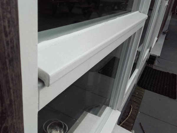

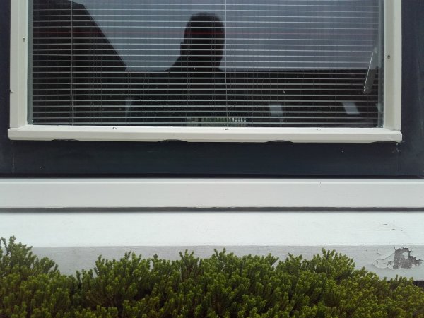

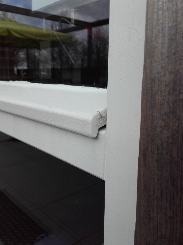

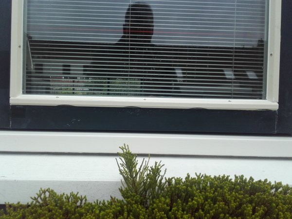

Om te beginnen ben ik nogal perfectionistisch aangelegd, waarmee ik wellicht te ver soms in detail ga. Nu kan ik kiezen tussen de bovense neuslat of de onderste. Nu heb ik bij montage op Google gezien dat de bovenste neuslaten (lijkt mij) minder inbraakbestendig zijn dan degene onder welk volgens mij uit één stuk bestaat en veel meer gekit wordt. Klopt dit?
Bij voorbaat dank!
Op de bovenste twee foto's is dezelfde lat te zien. De onderste zijn te veraf genomen om de glaslat te kunnen zien.

Kan je nog eens vertellen wat nu het verschil is tussen de neuslatten op de foto's? De bovenste twee foto's zien er voor mij exact hetzelfde uit. De onderste twee zijn te ver weg.
Bij de bovenste foto zijn de neuslatten recht, bij de onderste foto's zijn er "halve manen" uit gefreesd.
H@ns
De bovenste is een echte neuslat, de onderste zijn geventileerde glaslatten. Die laatste variant wordt volgens mij niet meer gebruikt tegenwoordig i.v.m ervaringen van toch rotten op lange termijn.
Voor de inbraakgevoeligheid maakt het geen moer uit zolang je maar goed kit en schroeft/nagelt. (zie vorige opmerking hierover)

Geventileerde glaslatten ( maakt u zich niet ongerust, dat zijn beide op de foto doch de bovenste noemen we heel toepasselijk neuslat ) worden in de praktijk verschillend vast gezet.
De geventileerde glaslat met de halve manen met rvs brads minimaal 55 mm of nagels ( zelden met schroeven vanwege de breedte, max 25 mm V3 ) en de neuslat, breedte tot 75 mm, met ofwel rvs brads of schroeven. Neuslatten rusten op 3 tot 5 mm hoge kunststof strippen of afstandsrondjes waardoor de schroeven worden aangebracht die hier voor de ventilatie zorgen. Door de strippen enigzinds schuin naar de buitenkant van de onderdorpel te leggen wordt een goede condensafwatering geborgd.
Vastlijmen met lijmkit moet u vooral doen, en dan het liefst met een Hi-tack kit. U bent er dan van verzekerd dat bij ruitvervanging ook de onderdorpel aangeheeld kan worden want lijm kit heeft een ongekend hechtend vermogen en u gaat hieruit echt de brokken hout meetrekken.
Esthetisch is lijmen uiteraard een fraaie oplossing die, zolang de ruit niet vervangen hoeft te worden, ook duurzamer is omdat er geen oppervlaktebewerking aan de neuslat nodig is.
