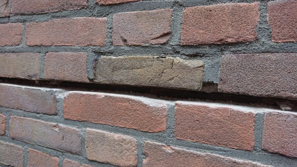

Goedendag beste klussers.
In de bestaande muur van onze huidige schuur (halfsteens)
ligt over de gehele breedte van de schuur een wapeningstaaf deze staaf is gaan roesten en drukt de specie en de voeg uit de muur.
ik vraag mij af kan ik deze wapeningstaaf verwijderen en de boel opvullen met een krimpvrije mortel (doe dit dan ingedeelde) of moet er dan weer een wapeningstaaf terug geplaatst worden, eventueel 1 van rvs?
Snap niet zo goed wat de functie van deze staaf is de boel is niet gescheurd of verzakt.
De staaf ligt precies in het metselwerk waar de schuur begint met de punt zeg maar.

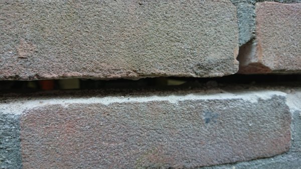

Hier nog een foto van dichtbij als je goed kijkt zie je de staaf liggen

Ik denk dat dit een trekanker is.
Door de dakconstructie ontstaan er spatkrachten ter hoogte van de voet van de dakconstructie in het metselwerk. Dit anker kan deze krachten opnemen en verdelen over een groter oppervlak.
Verwijderen zorgt dus voor scheurvorming en kan op termijn zelfs leiden tot bezwijken van de (achter)gevel.

Trekankers zit er inderdaad ook hier zitten de draagbalken van het dak aan bevestigd.
De staaf ligt voor alle duidelijkheid in het verlengde in de voeg aan het uiteinde hebben ze de staaf omgebogen.
Momenteel doet de staaf meer kwaad dan goed door het roesten is de voeg er uit geklapt en de specie is daar bijna geheel verzand.
ik denk dat ik hem er maar in gedeeltes uit ga halen en de boel weer netjes op vul met een krimpvrije mortel

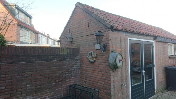

Kan je een foto plaatsen waar heel de gevel opstaat?

Hier de fotos van de gevel/schuur de scheidingsmuur die je ziet ga ik omhoog metselen vandaar dat ik het in orde wil hebben.
voordeel is meteen dat deze muur de muur van de schuur extra zal ondersteunen.

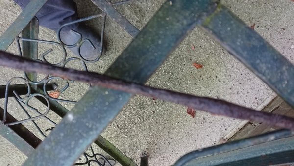

En deze roestige staaf komt er uit

Toch nog even een hersenspinsel van mij zou het kunnen zijn dat de wapeningstaaf die er in lag er voor dient om lichte horizontale bewegingen van bijv het uitzetten van het dak op te kunnen vangen zonder dat de muur scheurt?
De gemetselde punt die er bovenop licht rolt als het waren dan over de staaf heen.
Wel zat er gewoon specie tussen en ook een gewone voeg welke er uitgeklapt is?
vraag dit omdat ik er nu nog een nieuwe staaf in terug kan plaatsen wel is waar in delen maar toch
schrok overigens van de achterkant van de schuur welke van de buurman is hier is de voeg er ook uitgeklapt maar is de muur ook op verschillende plekken gaan scheuren.
onze kant van de schuur is verwarmt en redelijk droog van binnen zijn kant is niet verwarmt en zeiknat van binnen ik kan me zo voorstellen dat daardoor het dak of dakspanten aan zijn kant veel meer zijn gaan uitzetten dan bij onze kant wat zou verklaren waarom het aan zijn kant veel erger is

Daarom zit die staaf in de muur gemetseld. Idem dat stuk ijzer wat omgebogen uit de muur steekt. Mijn gevoel zegt een knap stukje ?????? werk. Spatkrachten.

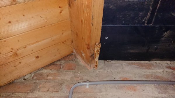

Ps heb er nog even een foto bij hoe de balken van binnen in de muur zitten gemetseld

Wat er halverwege de gevel zit is een bintanker/haakanker welke aan de gording vast zit.
Die horizontale staaf in je voeg heeft m.i. geen functie en hoef je niet te vervangen.
