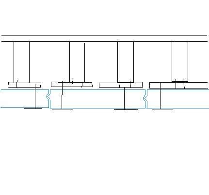

Wat had je eventueel in gedachten dan met die platen?
Wgb
Als je met isolatieplaten in de kruipruimte kan komen zou ik onder de balklaag XPS platen schroeven. De balklaag komt daardoor ook aan de warme kant van de constructie. Die platen kan je kopen met messing en groef, sluiten daardoor op de naden bijna luchtdicht af. Vandaar.
De kruipruimte zou je dan iets beter kunnen ventileren de warmte van de woning blijft boven de XPS isolatie.

Wel nog een vraagje, gezien deze methode het vochtprobleem in het kruipruim op zich niet zal oplossen;
Als ik deze platen aanbreng op de balken in het kruipruim, hebben de balken zelf dan nog steeds genoeg ventilatie? Ik bedoel, niet dat hierdoor het vocht op de balken blijft zitten ofzo en de balken hier uiteindelijk onder te lijden hebben?

Ventileren doe je als er door een periode van temperatuur en relatieve luchtvochtigheid condens is ontstaan.
Je balklaag komt nu in de warme zone van de constructie te liggen dus ver buiten de zone's van condensatie. Daardoor zal er op je balken geen condens optreden.
Je moet toch klampjes op de balklaag maken. De afmeting van je platen zal niet corresponderen met je balken. Je kijgt dan gelijk de situatie dat de lucht tussen de balklaag zich kan verplaatsen.
Deze methode zal door ventilatie van de kruipruimte geen warmte verlies geven.

Maakt niet zoveel uit. Met deze methode worden geen platen tussen de balken pas gemaakt. Is toch veel werk in een kruipruimte. :wink:
Je werkt met hele platen en sluit steeds aan. Je begint met een rij hele platen. Met dat stuk wat je aan het eind overhoud begin je aan de tweede rij. Zorg er wel voor dat je geen kruisnaden krijgt.
Om geen open naden tussen de platen te krijgen moet er wel voor zorgen dat je haaks gaat werken. Dus als de muren niet zuiver haaks de platen niet tegen de muren aansluiten. Het is net laminaat leggen. Maar dan op z'n kop. :lol:
