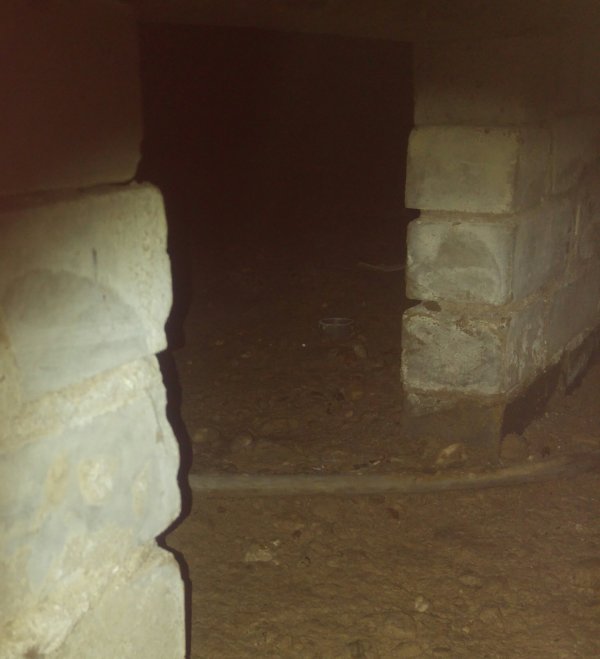

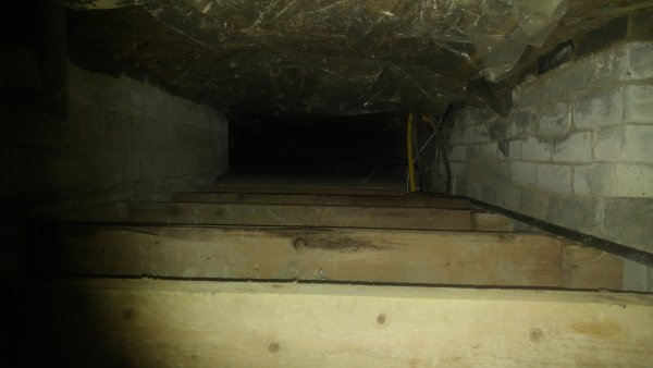

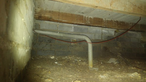

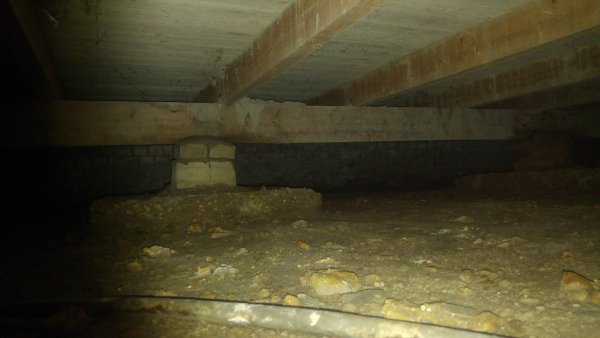

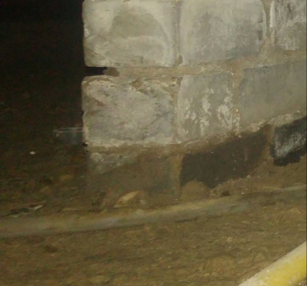

Ik heb de kruipruimte open getrokken en zag dat de balken vooraan zeiknat waren en lichtelijk wat schimmel op de balken zat.
Woningbouw laten komen en hun hebben een rioolservice laten komen.
Er zou een rookproef gedaan worden om evt lekkage op te sporen, maar ze vonden echter het probleem al snel zonder.
Het bleek dat de wasmachine al tijden lang alles zo in de kruipruimte loosde (wasmachine zit in het hok aamgrenzend aan de keuken en beide betonnen vloer).
Dat hebben ze netjes gefixt, het zou alleen weken tot maanden duren voor de vocht en bedorven wasmiddel resten zouden verdwijnen.

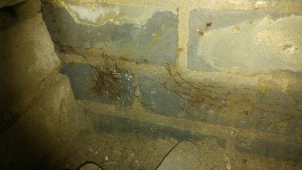

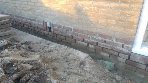

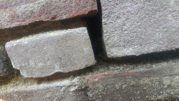

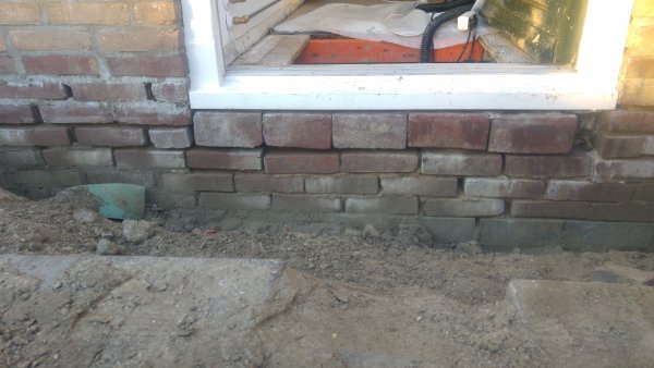

Tevens waren de voegen onder het maaiveld totaal verzadigd en de voegen waren alleen gevuld met zand waar enkel wat wortels door heen groeiden.
Aan die kant van het huis waren de balken ook erg nat.
Inmiddels is het allemaal weer gevoegd.

De balken bij het luik van de kruipruimte heb ik zelf gereinigd en gedroogd, de lekkage van de wasmachine is te ver de kruipruimte in en kan ik ook niet zien.

NB: Die stenen onder het maaiveld horen toch echt wel aan elkaar te zitten met specie en zouden gevoegd moeten zijn.
Kikakleine
Het maaiveld en eronder is inmiddels gevoegd.

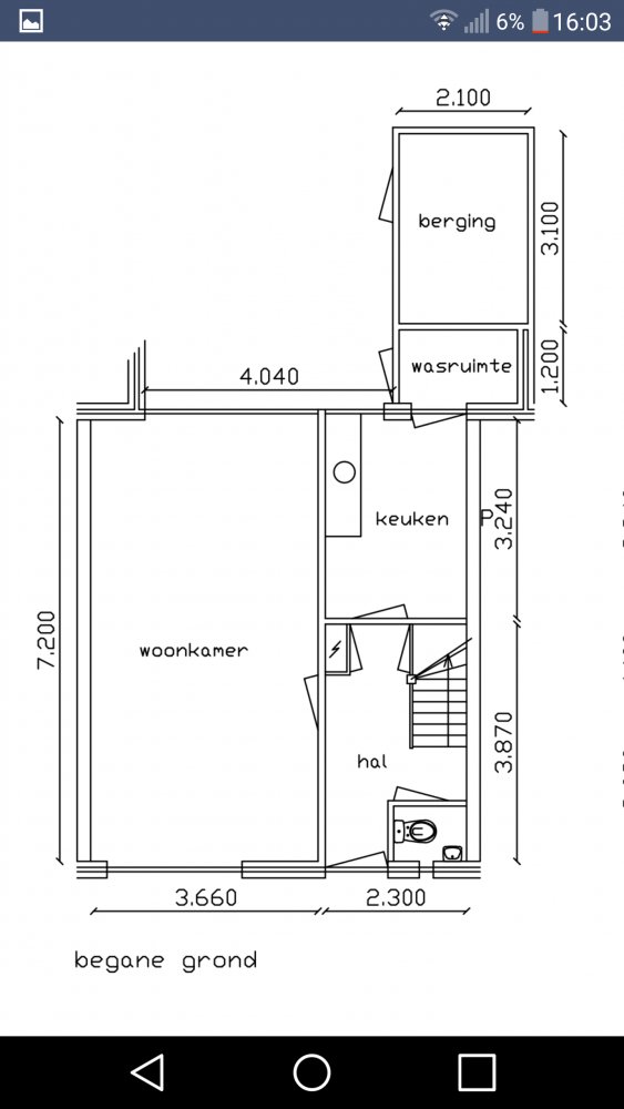

Wc keuken en het hokje waar de wasmachine staat is beton en de woonkamer en hal hebben een houten vloer.

Ik moet er wel bij zeggen dat ondanks dat de balken aan de voorkant en de muren aan de voorkant nat zijn / waren, de rest van de balken en houten vloer wel droog zijn.

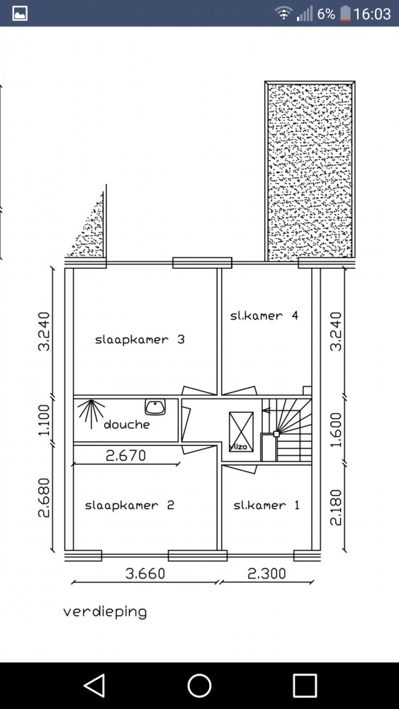

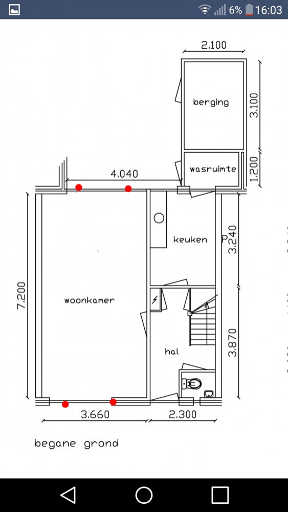

Vul even op de tekeningen de ventilatieroosters voor de kruipruimte in?
Kikakleine schreef:
Ik heb voor 2 kleine zwarte plastic ventilatie roosters en tevens 2 aan de achterkant.
Even voor de zekerheid: Dit betreft de ventilatie van de kruipruimte?

De ventilatie roosters zijn de rode stipjes.
Het zijn kleine zwarte plastic roosters met een buis erachter.
Niet zo groot, ik.kan morgen wel even een foto maken.
(ik had wel graag nog ventilatie roosters bij de wc gewild, maar ik zit ook met spouwisolatie)
Chips op de bodem van de kruipruimte doen bijna niets in isolatie van de vloer.
Je hebt het over natte balken, dus ik ga er van uit dat het een houten begane grondvloer is. Het is verstandig om op z'n minst een goede naadloze ondervloer te hebben. Dan heb je een stuk minder last van gassen uit de kruipruimte.
Het extra putje buiten is niet voor ontluchting. Want dan zou je continue de stank hebben. Er zit (gelukkig) een waterslot tussen.
De kruipruimte is in ieder geval aan twee tegengestelde kanten geventileerd :prima:

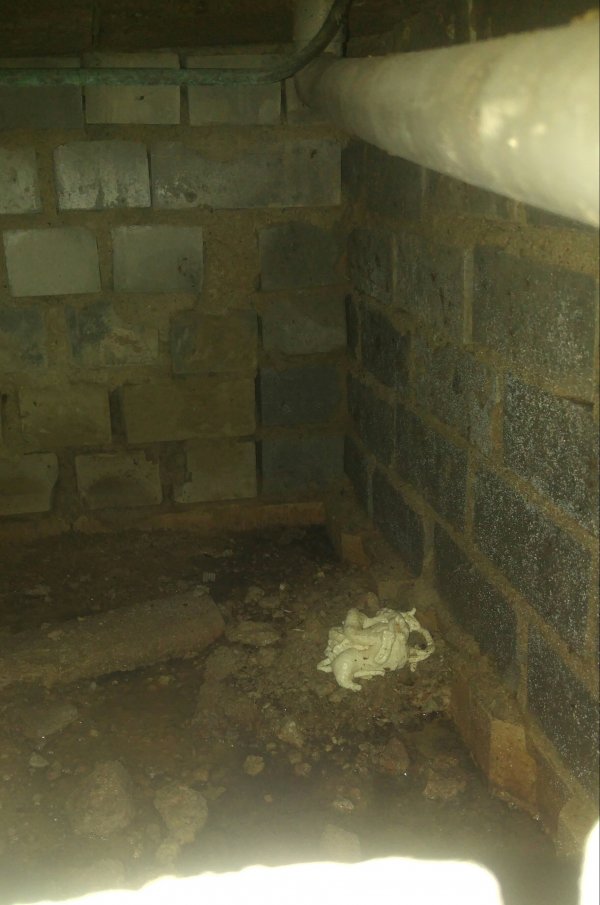

Ik zag wel toen ik net in de kruipruimte keek dat ik een afgezaagde buis zag zonder dop of iets en open lag.
Ik weet dat ze een nieuwe buis hebben gelegd, maar moet deze dan niet gedopt worden ofzo?
Ik heb een foto alleen niet heel duidelijk ( beetje lastig in de kruipruimte).
De buis zit links van het laatste muurtje
