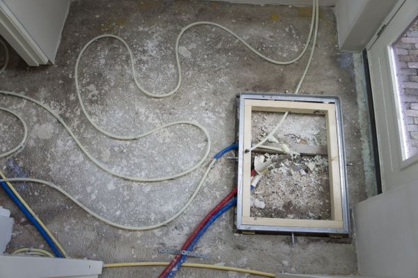

Wij hebben een aanbouw laten plaatsen met een halletje en een WC. In beide ruimten hebben we een kleine radiator geplaatst en de retour leiding ligt in een aantal lussen onder de dekvloer om de vloer bij te verwarmen. Zie afbeeldingen.
De radiatoren zijn:
WC - Jaga TEMPO convectorradiator 436W 20x40x15 batt
Hal - Jaga TEMPO convectorradiator 694W 50x40x15 batt
De CV levert tot 90 graden aanvoer aan.
Er geen RTL ventiel toegepast.
Ik ben bang dat het retour water te heet kan worden. Op de vloer in de WC liggen tegels.
Kan het gebruik van verwarming in genoemde situatie schade opleveren aan mijn vloer?

ALS de radiatoren goed ingeregeld worden dat zou dit kunnen werken. Het moet dan zo ingeregeld worden dat bij een aanvoertemp van 90 graden, er slechts 50 graden de vloer in kan gaan. Delta t over de convectoren dient dus 40 graden te zijn.
Bij lagere aanvoertemperaturen heb je dan echter veel te weinig water. Met zulke hoge aanvoertemperaturen, is vloerverwarming achter een radiator sowieso niet veel waard, wel of geen RTL.
Mijn advies is dus: Of geen vloerverwarming, Of vloerverwarming met een verdeler met pomp.
Verder: Dit is een klusforum, wij zijn er niet om werk van anderen te beoordelen.

Zie ik het nou goed dat de cv leidingen koud tegen de koudwaterleiding aan ligt?
Ook niet helemaal je van het moet ik zeggen.

Heeft er iemand misschien nog pratische tips om de situatie te verbeteren?
Ik kan de aanvoer temperatuur verlagen en een rtl ventiel plaatsen. Dat laatste heb ik niet gedaan omdat ik denk dat dan de ruimte niet warm genoeg wordt omdat als het ventiel dichtgaat ook de stroming door de radiatoren stopt.
Een aparte verdeler en pomp voor de kleine lengte slang vind ik een beetje zonde maar als het niet anders kan dan is dat wellicht toch een optie. Bestaan er kleine verdelers met pomp voor situaties als deze?

Ik zou het om te beginnen een heel netjes gaan leggen, want dit lijkt echt nergens op. Dit mag toch geen vloerverwarming heten.....ik zou me echt schamen als onze monteurs zoiets zouden afleveren.
Zoals je voorstelt, zou ik het ook nooit adviseren.
Het moet allemaal zo goedkoop mogelijk natuurlijk, maar ik zou er in jouw geval nog eens zo'n € 100,00 extra voor over hebben om een RTL ventiel aan te brengen. (en leg dan meteen die leidingen netjes neer, want op deze manier krijg je geen gelijkmatig verwarmde vloer. :roll:
