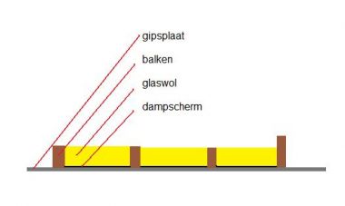

Even voor de duidlijkheid. Dit is wat ik in gedachte had:
Hier valt met tape toch niets af te plakken en het dampscherm vormt dus geen geheel. Zou dit zo toch een zinvolle constructie zijn of heeft iemand nog andere suggesties/tips?

Het wordt toch niet heel anders dan de situatie nu is? Ik neem aan dat je nu ook geen dampscherm tegen het plafond of tussen/op de balken hebt liggen?
Dus als het nu een klein beetje ventileert op die zolder, kan eventuele waterdamp zo wegwaaien.

Nee, idd er ligt geen dampscherm op het bestaande plafond, noch tegen of op het houten dakbeschot erboven. Ik vroeg me alleen af of het geen kwaad kan omdat de vliering, na isolatie natuurlijk in de winter een stuk kouder zal worden. Er is overigens wel wat ventilatie op de vliering via een ruim uitgezaagde dakdoorvoer.
Als het glaswol los op de rachels en/of platen ligt is het flauwekul hier eerst folie onder te leggen, er is nog zoveel ventilatie dat er nooit vocht in de isolatielaag trekt.
Ik vraag me wel een beetje het nut van de isolatie af, los erop leggen is niet de meest ideale vorm van isoleren.

Inderdaad is het wel goed voor de isolerende werking om het glaswol strak aan te laten sluiten; zowel onderling als tegen de balken.

Ok bedankt voor de info. Ideaal is misschien anders maar zogezegd gaat het om een huurhuis en wil ik met een beperkte investering toch een redelijk resultaat zien te behalen. Ik denk dat ik de isolatiedeken dan maar gewoon zo los tussen de balken ga leggen.

De warmte zit altijd tegen het plafond, het heeft wel zin om te isoleren, of dit met glaswoldekens moet twijfel ik aan.
Ik zou het met een laag harde glas of steenwol platen doen, die goed tegel elkaar leggen zodat er weinig of liefst geen ruimte tussen de platen zit.
Een folie hoeft dan in elk geval niet toegepast te worden omdat de platen niet dampdicht zijn.
Is het erg ongelijk dan is toepassen van 2 lagen een optie, de tweede laag dan verspringend over de eerste laag leggen, wat er dan aan ruimte over blijft is te verwaarlozen.

Hé, bedankt Jan, dat is het duwtje in de rug dat ik nodig had. Zat idd ook te denken aan een product zonder dampscherm. Platen zal ivm het kleine toegangsluik lastig worden maar als ik mij niet vergis bestaat dergelijk materiaal ook op de rol.
