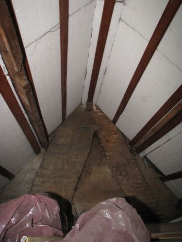

Inmiddels ben ik ook de vliering op geweest, deze is leeg gehaald en schoon gemaakt. Het dak bestaat uit niet meer dan een houten balken waar de dakpannen op liggen. Kortom, je kijkt direct tegen de dakpannen aan. Er is isolatie! EPS (piepschuim) isolatie. Wat, naar mijn weten, niet waterdicht is. De vlieringvloer is niet beloopbaar, d.w.z. dat er je op de balk moet staan, omdat je anders op de plafonds staat.

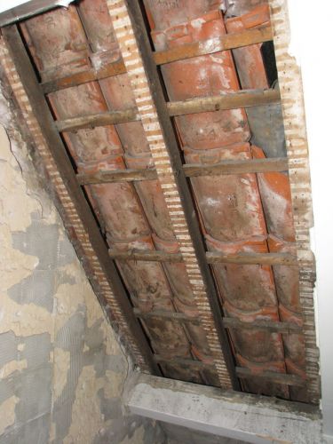

Deze twee foto's geven waarschijnlijk wel een idee hoe het er uit ziet. De eerste is de zolder zoals het dak er nu aan toe is (vloer is inmiddels opgeruimd) en de tweede foto is in de badkamer, waar je goed de opbouw van het dak kunt zien.

Aha, dit lijkt op een sporenkap, tenminste: foto 2. Hoe lopen de balkjes op foto 1, d.w.z. achter die isolatie? Ook verticaal zoals op foto 1?
Zo te zien het er eerst riet met kalkstuc gezeten. Denk dat dit wel te isoleren is.
Vegterb
Haha.. klopt ongeveer! Houtjes stucwerk en dat was een flinke klus om te verwijderen. Nu inderdaad isoleren. Behalve EPS kan isolatie niet tegen water. In geval van de badkamer volstaat hier isolatie met (hoe heet dat?) zilveren beschermlaag? Of is de isolatie die jij voorheen noemde al water afstotend?
De polyisocyanuraat hardschuim isolatie van het merk *****. ******* wordt geproduceerd door de Nederlandse fabrikant ******. Polyisocyanuraat schuim is verwant aan polyurethaan schuim. Ten opzichte van PUR heeft PIR isolatie een betere isolerende waarde en een betere brandwerendheid. Andere voordelen van PIR isolatie zijn de grote drukvastheid, goede beloopbaarheid en dimensionele stabiliteit. Bij toepassing van een dikte vanaf 70 mm is een investeringsaftrek mogelijk. Informatie hierover is verkrijgbaar bij ****** te Zwolle.
Het dak loopt op deze manier door, dus achter de EPS ziet het er op foto 1 net zo uit als foto 2. De dakpannen hangen namelijk aan deze balkjes.Op de badkamer willen we dit ook isoleren en gipsplaten er tegenaan. Daar komen dan geen tegels tegenaan, gewoon stucwerk.

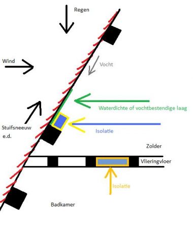

Vind het geheel best ingewikkeld. Laat me mijn verwarring verduidelijken met een plaatje:
In principe zou die groene laag (vochtbestendige) niet nodig zijn als je isolatiemateriaal dit al heeft.
Waar gaat de vocht heen? Dat moet toch afgevoerd worden? Het loopt hoe dan ook naar beneden. Als ik het dak waterdicht maak met isolatie is isolatie in de vlieringvloer dan niet overkill?
Waar ook nog rekening mee gehouden dient te worden is dat het geheel van hout is en dat we moeten oppassen voor houtrot. Is het zo dat als het geheel 'gewoon' waterdicht is er vrijwel geen kans is op houtrot?

Denk dat het me wel duidelijk is dat ik de vliering vloer wil isoleren. Echter dan blijft de vraag over; hoe maak ik mijn dak waterdicht?
Sxnder
Er zijn ook folies op de markt die wel damp doorlaten (damp-open) en tevens waterdicht zijn. Deze kun je dus aan de koude kant v/d isolatie tegen de balkenlaag toepassen. Als je de vliering wel voor opslag wilt gebruiken zou ik toch overwegen een vorstvrije ruimte te creëren en dus het dak te isoleren. Anders heb je wel het risico dat het 'weer' in je spullen komt.

Oké, wat we krijgen dus is die waterdichte laag er tussen. Kan daar dan direct isolatie materiaal tegenaan? Want dat mag niet nat worden toch? Of moet ik dan dampdicht hebben aan beide kanten? Daar dan weer gipsplaten tegenaan voor de afwerking.
Op de vloer komt dan isolatie. Nog even kijken of dat helemaal strak tussen twee platen moet liggen of dat daar wat lucht tussen mag. Maar isolatie tegen dak hoeft niet veel bijzonders te zijn, dat is alleen om te zorgen dat je spullen niet bevriezen.
Sxnder
Dampdicht aan beide kanten moet je juist niet hebben. Damp open aan de koude kant, dampdicht aan de binnen kant en de boel niet opsluiten.
Vegterb
Duidelijk! Waterdicht aan de koude kant, maar damp-open van binnen naar buiten. Dan isolatiemateriaal, vervolgens een damp dichte laag erover en daar (indien nodig) gipsplaten overheen. Zo heb je het dicht en al het vocht wat er in de isolatie zit kan er wel uit, maar niet meer terug in.
Correct?
Dan nog de vraag, als die laag waterdicht is van buiten af. Waar loopt het water / vocht wat daar op komt dan heen? (Naar beneden... duh.. ;) maar moeten we dat nog apart afvoeren?)
Sxnder
  • #19
In een ideale wereld komt de onderkant van die folie ergens uit in de buurt van de dakgoot en wordt zo de nattigheid afgevoerd. Dit is als je de folie van buitenaf aanbrengt niet zo moeilijk, echter vanaf de binnenkant zal dat nog niet zo makkelijk zijn.

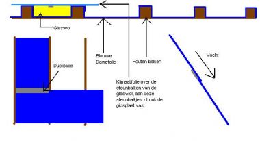

Inmiddels zijn we bezig met het isoleren van de badkamer. Omdat we recht tegen de dakpannen aankijken en het geheel wel waterdicht moet zijn, plaatsen we eerst een dampfolie. Vervolgens komt de isolatie (isover glaswol) dan weer tussen de balken, vastgehouden door (isover) steuntjes. Daar overheen komt dan de (isover) klimaatfolie met uiteindelijk de gipsplaat eroverheen. We maken natuurlijk gebruik van badkamergipsplaten.
De vraag is even of dat idee goed is zo, zoals we bezig zijn! We zien hieronder 3 tekeningen. De bovenste is een bovenaanzicht. Wel duidelijk lijkt me. Op de tekening links en rechts is te zien hoe we de dampfolie laten overlappen (de losse stukken)
