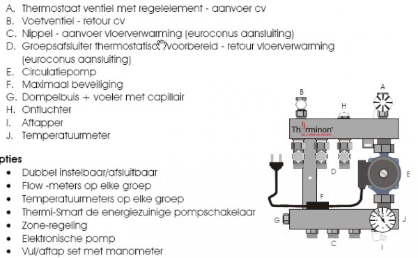

Ik ben een Therminon 5000 vloerverwarmingsunit aan het plaatsen voor drie groepen. Nu zit er een 'handleiding' bij, waarin staat dat
indien het 5000 systeem aan het einde van de verwarmingsleiding zit, er beter gekozen kan worden voor een hydraulisch actief systeem.
Nu zit het 5000 systeem dus echt helemaal aan het einde van de hoofd cv leiding.
De ketel hangt op zolder, het 5000 systeem hangt in de bijkeuken.
Mijn ketel is een intergas HR28, hierin staat dat indien er een tweede cv pomp in het systeem wordt opgenomen er een klep moet worden geplaatst.
P.s. ik heb reeds een drukverschilventiel zitten tussen aanvoer en retour van de ketel.
Mijn vragen:
1. Is het in mijn geval nodig het 5000 systeem hydraulisch actief te maken?
2. Hoe maak ik het 5000 systeem hydraulisch actief? Er staat in de 'handleiding': verplaatsing van het retourventiel naar de verdeelkoker welke zich aan de perszijde van de pomp bevindt. Zie tekening, dus 'B' moet verplaatst worden, maar waarna toe is mij niet duidelijk.
3. indien bovenstaande moet, waar moet dan zo'n keerklep komen?

Ik zou hem neutraal aansluiten. Zeker in combinatie met de genoemd Intergas-ketel, die kan niet tegen extern veroorzaakte stroming, omdat dan je warmwatervoorraad je cv-circuit in wordt getrokken (simpel gezegd).
Mocht de verdeler te weinig water krijgen (vloer wordt niet warm) dan kun je het systeem gaan inregelen.
Officieel gezien zou je nu ook al een keerklep moeten plaatsen (voorschrift Intergas) maar in dit geval is dat waarschijnlijk niet nodig als je de verdeler neutraal aansluit.

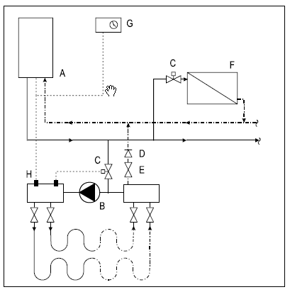

Oke, je zegt dat officieel er toch al een keerklep geplaatst zou moeten worden.
Als ik de intergas manual erbij pak, dan zie ik onderstaand schema:
Die keerklep zit hier dus in de retour van de cvleiding, direct bij de vloerverwarmingsunit. Heeft het zin om 'just to be sure' toch zo'n ding te plaatsen?
Uit interesse zo'n keerklep 'd' uit het schema, in dat symbool staat een pijl, is dat de waterdoorlaatrichting?

De eventuele keerklep komt direct onder de ketel. Het plaatje wat je laat zien, toont deze klep niet. Je bent hem trouwens echt niet nodig, als je ketel boven hangt en je vv verdeler in de bijkeuken.
Ingmar89
Ik zou het gewoon laten zoals het is, zo lang je geen klachten hebt.
Mocht de vloerverwarming niet warm worden, dan kun je de installatie waterzijdig inregelen.
Geen keerklep in de intergas kan leiding tot veel aanslaan voor warm water en eventueel een hoger gasverbruik.(deze problemen spelen vooral bij hydraulisch actieve verdelers)

Als er geen warmtevraag is kun je de aanvoerleiding van de cv warm wordt, zo ja plaats dan een keerklep zoals aangegeven in de instructies.
De pomp van de vvw moet dan wel lopen uiteraard om te controleren of er stroming is over je cv circuit.
