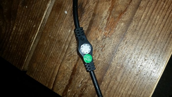

Ik heb nu het kastje uitelkaar gehad dit lijkt allemaal goed. Maar nu zat ik aan de stroomkabel en hier zit een blokje tussen als ik daar aan zit gaat hij weer aan hier lijkt een thermostaat tussen te zitten.
Dat klopt dat is de maximaal beveiliging.
Als de mengbalk een temperatuur krijgt hoger dan 50 graden moet de pomp uit om schade aan de vloer te voorkomen.
