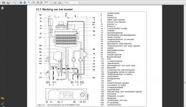

Ik heb sinds een paar dagen een probleem met mijn combiketel. Het gaat om een AGPO Econpact 225C van 5 jaar oud en hij wordt aangestuurd door een APGO Romeo modulerende thermostaat.
Als ik warm water vraag dan is de temperatuur van dat water niet heel erg hoog, in ieder geval kan je je hand nog net onder de straal houden. Wat ik gemerkt heb, is dat de temperatuur van de retourleiding van cv zeer hoog wordt. De display geeft aan 89 graden. Dit gebeurt alleen als de cv niet in bedrijf is. Dit kan je ook voelen, juist onder de ketel is de retourleiding erg heet, maar iets verder van de ketel al niet meer. Als de cv weer in bedrijf gaat, dan daalt deze temperatuur weer.
De cv zelf werkt wel normaal, ook de temperaturen zijn normaal.
Weet iemand wat er aan de hand kan zijn?

Econpact heeft geen 3-weg klep maar twee pompen. Hier zit een keerklep voor. Deze kan doorlekken. Maar het zou ook bijmenging kunnen zijn door een thermostatische mengkraan. Voel als er warm water getapt word eens of de warmwaterleiding onder het toestel ook lauw is. Als hij heet is en het water op het tappunt lauw dan zit het niet in je ketel.

Mijn cv-ketel is een type met 2 pompen. Ik heb in de handleiding een tekening gevonden en een beschrijving. Bij cv werking gaat de 'toestel cv-pomp' aan en bij tapwater gaat de 'tapwaterpomp' in werking.
Als ik het goed begrijp, pompt de tapwaterpomp water in de ketel rond. Dit is gewoon cv-water. Het water wordt opgewarmd in de warmtewisselaar in de verbrandingskamer en dit water geeft op zijn beurt zijn warmte af aan het tapwater in de 'warmtewisselaar tapwater'. En zo blijft het cv-water rond circuleren in het toestel.
Het tapwater zelf is niet echt heet, want op punten zonder bijmenging is het ook niet echt heet, zoals bij de wastafel in de keuken. De leiding van het tapwater is ook niet echt heet te noemen, het hoort 58 graden te zijn, maar ik schat het op ruim 40 graden.
En wat ik zie is dat de 'retour-cv' temperatuur stijgt richting 90 graden en de 'aanvoer-cv' stijgt ook, naar 75 graden. Omdat de retour heter is dan de aanvoer, lijkt het wel of het water in de ketel de verkeerde kant op stroomt.
Maar eerlijk gezegd weet ik niet hoe hij normaal hoort te werken. Er is in ieder geval geen foutmelding in de display.
Ik heb een tekening toegevoegd, maar deze is erg klein geworden. Hij is ook te vind op onderstaande link, bladzijde 34.
https://www.ferroliservice.nl/static/downloadcenter/2010/06/handleiding_econpact_225c_.pdf

Ik heb de kap eraf gehaald en ik kom tot de ontdekking dat ik wel een type heb met één pomp en een driewegklep. Dat verandert wellicht de zaak.
Ik heb nu voorlopig even de tapwater temperatuur instelling naar 65 graden verhoogd en nu is er wel mee te leven. Maar hier is het probleem nog niet mee opgelost.
Erwinvh
Ik heb inmiddels de platenwisselaar vervangen en daar is het probleem ook mee verholpen.
