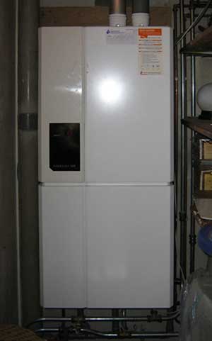

Ik heb het volgende probleem;
Ik heb een Nefit EcomLine HR CV ketel, maar deze slaat niet aan met mijn Honeywell Chronotherm 3 thermostaat. (ander type thermostaat al reeds geprobeerd - geen succes).
De code op het display is 0 en als op de serviceknop gedrukt wordt staat er een Y. Wat volgens de handleiding duidt op;
0 + Y = Watertemperatuur is hoger dan ingesteld; toestel wacht.
Nu kan ik een week wachten, maar het watertemperatuur volgens het toestel zakt niet! Nu heb ik geen problemen met het tapwater, deze wordt prima verhit en hapert/weigert nooit. Alleen de CV wordt niet verwarmd.
Als ik daarentegen het 'service' knopje op de UBA schakel, (en de ketel dus op vol vermogen gaat draaien) worden alle kachels in huis wél warm. Hij slaat dus niet aan omdat de ketel zegt dat het water temperatuur hoger is dan ingesteld.
Draaien aan de instelpotmetertjes (... in ieder geval die kleine draaibare metertjes) heeft geen effect op de meldingen. De ketel doet al zo sinds het kouder is geworden en ik de ketel wil gebruiken, voor die tijd geen last van gehad!
Een hoop informatie, maar ik hoop dat hierdoor iemand mij kan helpen want het is toch een vervelend probleem, elke keer het 'service' schakelaartje aan en uit schakelen is ook geen doen na een week!
