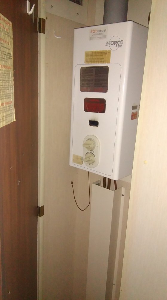

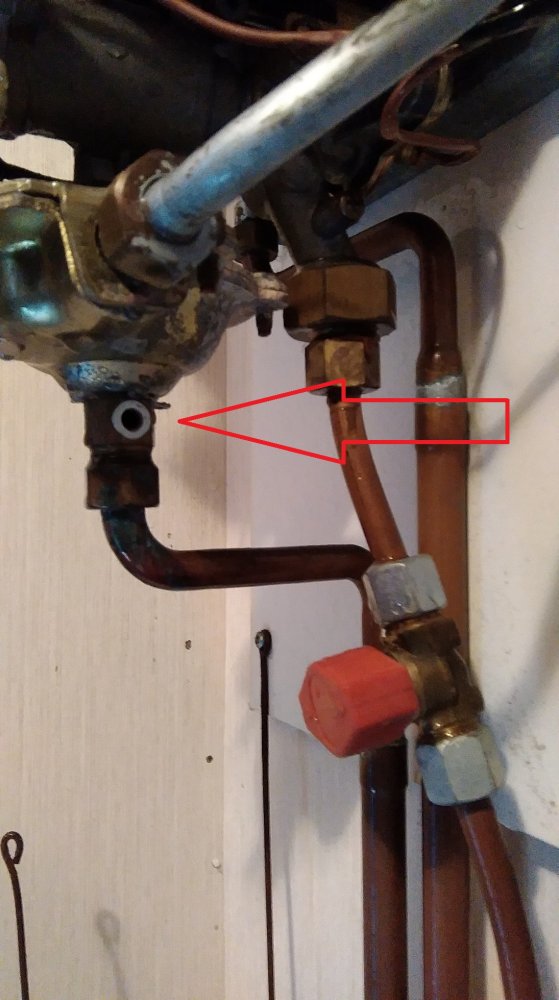

Ik ben bezig een stacaravan aan te sluiten. Toen ik waterdruk op het systeem zette, kwam er een groot waterballet uit de geiser. Ik vond een gat bovenin de toevoerleiding waar een schroefje o.i.d. uit lijkt te zijn (6mm).
Heeft iemand enig idee wat daar in hoort? of kan er gewoon een stop in?

Gezien de sporen op en onder de beschermkap is dit niet de jongste meer... Ik snap Kees heel goed: Zou je het risico willen lopen dat anderen (of jezelf) iets overkomt door CO-vergiftiging?
Ik denk dat het watergedeelte van geiser bevroren is geweest en defect is geraakt.
Beter even een geiser monteur er bij halen en geiser geheel na laten kijken en weer afstellen!
