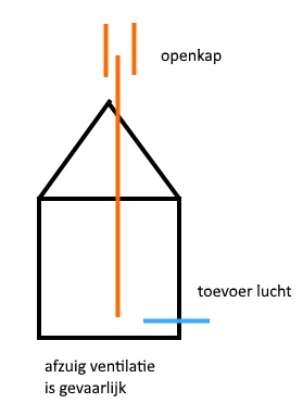

Het is ook beter om een open kap te maken. Dat zijn 2 pijpen over elkaar. Nog beter is zoals Jan zegt expert er bij halen. bernhard

Wat verstaat u onder een open kap?

Er is teveel onderdruk in de woonkamer. Oorzaak kan zijn de uitmonding niet in een drukloos gebied en of te grote zuigkracht op een gevel.
Mogelijke oplossing kan zijn de ruimte in de schoorsteen te gebruiken als luchttoevoer. bernhard
