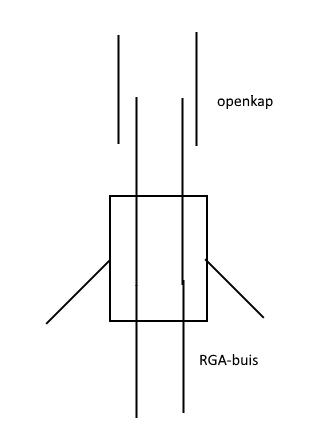

Eerst op de schoorsteen zorgen dat je uitmonding hoger wordt, een kap werkt in dit geval averechts mocht je dan toch een kap willen plaatsen[ dan zou ik voor de tweede kap gaan want die zorg dat het evt condensatie water naar buiten wordt afgevoerd en niet terugdrupt je kanaal in.in dit geval heb je dus twee dingen die het probleem veroorzaken, teveel afkoeling onderweg waardoor het hele verhaal gevoelig wordt en de uitmonding op het dak aan de lage kant. desnoods dubbelwandig uitvoeren om nog meer afkoeling tegen te gaan.

Voor de zekerheid, u bedoelt de (2de afgebeelde) trekkende regenkap?
Bij een (1ste afgebeelde) tregakap kan er toch ook geen condenswater je schoorsteenkanaal indruipen, omdat dit op de onderste lamel terecht komt?
Geeft een tregakap geen betere trek door de vorm en voorkomt dit niet beter dat er wind en water direct het kanaal in kan waaien?

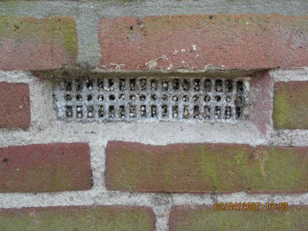

Geachte Jan,
Ik weet niet of de gevel is geïsoleerd.
Wel zijn er bij de voorgevel, bij de 2 ventilatieroosters, kleine witte (isolatie?) (polystyreen?) bolletjes te zien; zie foto.
De voorgevel is dus waarschijnlijk wel geïsoleerd(?), maar ik twijfel of dit ook bij de schoorsteenzijde is gebeurd.
Werden deze schoorstenen in de jaren 50 wel met een spouw gebouwd?

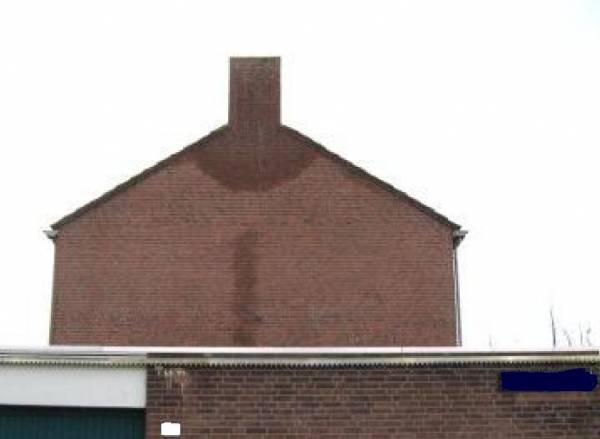

De vorige bewoner had blijkbaar ook al last van vocht in de schoorsteen, toen zat er nog geen flexibele pijp in; zie foto:
Groet,
Mike
De gevel is na-geïsoleerd. Vraag is waar nu het vocht blijft wat door de gevel slaat.
Die oude foto met een doorweekt schoorsteenkanaal ziet er niet hoopvol uit.
De eerste kap[ heeft een vlakke bovenkant met grotere kans op condensatie.aan het soort bouw te zien is de gevel in spouw, ook vak problemen door de spouwankers.
ook kun je aan de foto precies zien waar je kanaal loopt. hoe zit het met je kanaal in de woning ie die speciaal behandeld. of heb je daar ook doorslag.door het inzetten van het flexibel heb je dus in je kanaal minder ventilatie waardoor dit [als het droogt] heel lang kan duren.ook zal waarschijnlijk de spouw hier wel geisoleerd wezen maar omdat ook de spouw niet meer ventileerd kan het vocht haast maar op een manier wegkomen[door je kanaal] gevolg een zeiknat blijvende schoorsteen. je zou bv ook een optie hebben om er een rvs slang van 90mm door je bestaande flex te doen. dat is waarschijnlijk in dit geval de kortste klap en heb je geen invloed meer van een te koud blijvende schoorsteen vocht en een uitslaande kachel.

Geachte Walker,
Het schoorsteenkanaal en muren hebben 1 vrij warme zomer volledig kunnen drogen.
Nu er een flexibele pijp in zit is er geen "vochtlijn" meer te zien aan de buitenzijde van de gevel.
Het vocht sloeg door tot in het huis zelf, ik heb deze wanden geheel bewerkt met epoxy coating voor het waterdicht maken van kelders.
Het vocht slaat nu niet meer door de muur het huis in, maar als het hard geregend heeft kan ik dagen later met een vochtmeter meten dat het vochtgehalte van b.v. 20% weer is opgelopen naar ongeveer 70% achter de epoxy coating.
