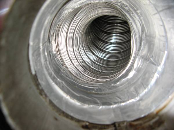

Onderaan de aansluiting van de gaskachel zit een ingemetselde nisbus die is aangesloten op het RVS flexibele enkelvoudige rookkanaal.
Het RVS flexibele enkelvoudige rookkanaal is luchtdicht gemaakt op de nisbus door gebruik te maken van aluminiumtape, zodat er geen valse trek kan ontstaan en/of er geen verbrandingsgassen buiten om het RVS flexibele enkelvoudige rookkanaal kunnen komen in de bakstenen schoorsteen.

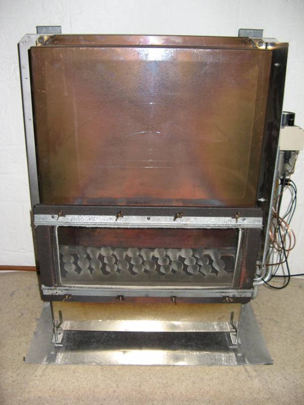

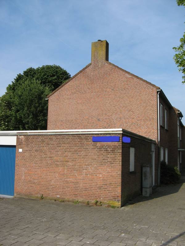

Maak een paar foto's van de kachel en de uitmonding. Wat is de capaciteit van de kachel. Heeft de buis wel de juiste diameter. Je kan de buis op het dak een meter langer maken. Is de buis wel helemaal open?
Staan er hoge gebouwen naast je huis? bernhard

De gevel ligt niet in de luwte, het is een hoekpand.
Wel staat er een eikenboom op ongeveer 30 meter afstand.
Er staan geen hoge gebouwen naast/voor of achter mijn huis.
Het is een 13 jaar oude kachel met een circulatiekast en een capaciteit met een nominaal vermogen van 7.3 KW en een verbrandingsuitgang van 100 mm.
De enkelwandige flexibele RVS pijp van 100 mm is ongeveer 6 meter lang eindigt in de keramische schoorsteenpot (van ongeveer 20 centimeter hoogte), de bakstenen schoorsteen zelf steekt 1.5 meter boven het dak uit.
U zei: "Maak een paar foto's van de kachel en de uitmonding".
Een foto van de uitmonding gaat nu lastig, het is een puntdak met dakpannen en het waait en regent.
Foto van de kachel zonder mantel komt eraan.

De enkelwandige flexibele RVS pijp maakt trouwens ongeveer na 20 centimeter na het begin van de ingemetselde nisbus een hoek van 90 graden. Zie foto:
(In mijn eerste bericht stond 45 graden, maar dat kon ik niet meer veranderen/viel mij helaas te laat op).

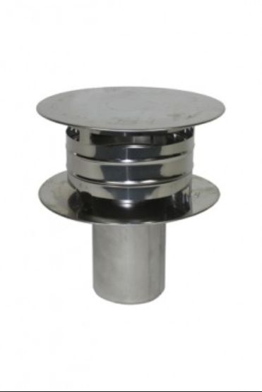

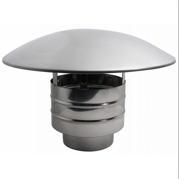

Om te proberen zou je ook de uitmonding boven op de schoorsteen misschien hoger kunnen plaatsen soms treed net boven de schoorsteen een soort van onderdruk op die tegen de kap aanslaat dus in dit geval de kap hoger plaatsen.
Geachte GDelea,
Dat zal ik gaan proberen.
Welke kap kan ik het beste gaan gebruiken voor het meeste succes; een RVS tregakap of een RVS trekkende regenkap: zie afbeeldingen.
Groet,
Mike
