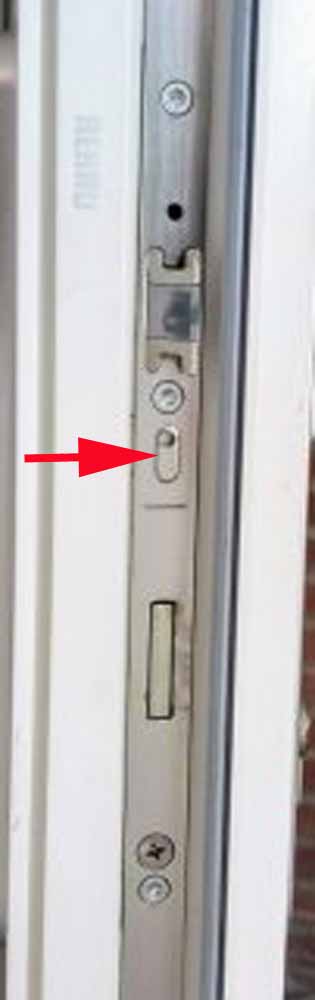

Schilden vervangen die blind bevestigd zijn
Probeer de andere kant 1 van de klinken zit alleen aan het schild zonder borging aan de pen anders kan je e.a niet monteren
Bedankt voor alle tips maar het kreng zit er nog op :x Klinken tegen elkaar indraaien helpt niet en de klinken geven aan beide kanten geen mm mee. Ik begin toch wel erg nieuwsgierig te worden hoe ze dat voor elkaaar gekregen hebben. Voorlopig laat ik het er maar even bij zitten. In de garage staat weinig dat het jatten waard is en ze kunnen het huis niet in via die route. Misschien dat ik er verzekeringswerk van kan maken. Moet eens bellen met de verzekering.

Dat kan niet volledig blinde schilden zijn altijd 1 zijde klik (binnenzijde) met aan de die kant een stevige onderschild waarmee het buitenschild op traditionele manier vastzit
de klink moer er aan die zijde ook af kunnen of het klikschild kan over de klink.
meer oplossingen zijn er niet
Alle reachties niet gelezen maar op foto 3 zie ik, naar ik meen, twee torks zitten.
Een (of meer) scherpere foto('s) van alleen de slotplaat zouden toch wel handig kunnen zijn want daar (zie pijl op volgende foto) zie ik ook nog iets, dat je misschien kunt indrukken (oid?) om de deurplaten of de klinken eraf te krijgen.
En ik zie ook nog een gaatje, misschien moet daar iets in gestoken worden om iets te lossen?

in dat topic zie je de dagschoot met een gaatje. Hetzelfde meen ik ook te zien in dit topic. Dus misschien inderdaad de dagschoot eruit halen, waaronder - heel misschien - iets zit om de boel los te krijgen.
