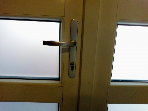

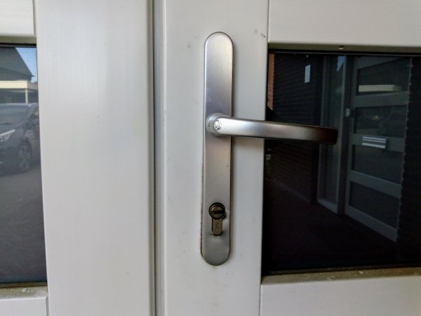

Een paar dagen geleden hebben onverlaten geprobeerd in te breken in de garage. Ze hebben geprobeerd de cilinder te breken maar dat is niet gelukt. Wel deuken in het holle schild. Dat schild wil ik dan ook vervangen door veiligheidsbeslag. Ik ben er al achter dat het om een AMI smalschild gaat. PC92. Probleem is echter hoe ik de oude schilden eraf krijg. Aan geen van beide kanten zitten schroeven in de schilden en ook de deurkruk heeft geen schoeven. Hoe zit dat dan vast? En hoe krijg ik het los :?:
Graag een foto van de binnen- en buitenzijde.

Helaas, geen gaatje te vinden. Moet haast wel een of andere klemconstructie zijn. Ik kan er helaas op internet als ik zoek op 'AMI smalschild' ook niets over vinden.
Probeer met een plamuurmes oid het binnenschild eens los te wippen, deze zal wel geklemd zijn op het onderschild.
Ben zojuist aan het wrikken geweest met een plamuurmes. Gek genoeg is er aan de binnenkant geen beweging in te krijgen. Het plamuurmes wil er niet eens onder. Aan de buitenkant is er wel wat beweging in te krijgen (verkeerd om gemonteerd?). Helaas moet er meer kracht opgezet worden dan het plamuurmes aan kan. Je hebt dus zeer waarschijnlijk gelijk dat het schild op een soort onderplaat geklikt is. Ik moet nu alleen aandurven om meer kracht te zetten. Ik wil de kunstof deur niet beschadigen dus ik moet er nog een plaatje metaal onderleggen ter bescherming. Tot zover bedankt voor het meedenkten!
Dat verklaart de deuk in het buitenschild, dan zal het idd wel verkeerd om zitten. Cilinder eruit halen, dan is het te zien welk schild massief is en welke ervoor geklikt zit.

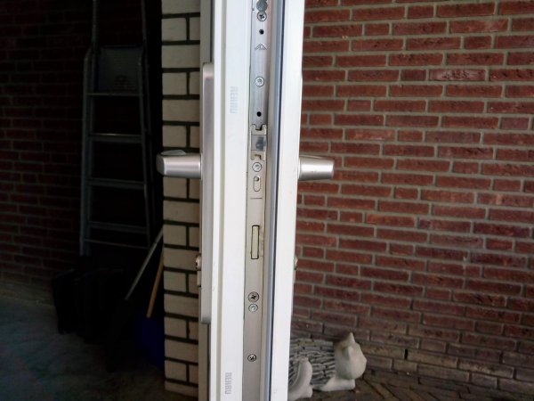

Ik heb twee van die deuren; bij de ene deur krijg ik de cilinder er zo uit. Schroef uitdraaien en de sleutel iets draaien. Bij de deur met het beschadigde schild wil de cilinder er niet uit. Waarschijnlijk ontzet door de inbraakpoging. Het slot doet het gelukkig nog wel. Ik zit er aan te denken om maar gewoon nieuw veiligheidsbeslag te bestellen en het oude schild eraf te slijpen/dremelen.
Meestal zit er aan de onderkant van het schild een uitsparing, waarmee je met een passende schroevendraaier het schild kan los wrikken.
Geen sleufje aan de onderkant. Toen ik daar even naar keek viel me wel op dat daar zo'n putje zit dat je krijgt met bv een centerpons. Waarschijnlijk klemt daar de boel mee vast.
Daar ben ik helemaal mee eens. Wat is er mis met een paar schroefjes van binnenuit? Als het wat afgekoeld is vanavond en ik een plaatje heb gevonden om onder het plamuurmes/schroevendraaier te leggen ga ik weer eens wrikken. Het zit behoorlijk vast en de klink is zo ook niet los te halen dus ik ben benieuwd hoe dat in elkaar zit.
Heb net weer zitten wrikken; het schild komt los van de onderplaat waar hij opgeklikt zit maar de klink houdt hem nog tegen. Dat ding is ook onzichtbaar bevestigd. Uiteraard kan ik zo niet bij het borgringetje aan de binnenkant van het schild.
Het "klik" schild zou om de kruk heen moeten kunnen schuiven.
Anders wordt het toch de klink doorzagen...
