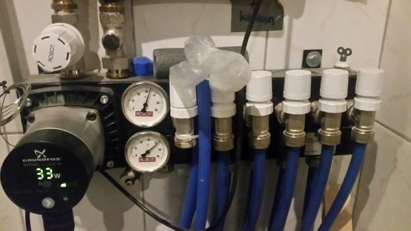

In de bijkeuken staat ook de vloerverwarming unit 6 groepen waarvan 5 aangesloten, de laatste loopt voorbereid naar de te verbouwen serre.
Als ik het mij goed herinner (waarom heb ik er geen foto van...3 groepen in woonkamer, 1 groep voor hal + keuken, 1 groep voor bijkeuken.
Alles groepen staan vol open. De VV in de douche, daarvan heb ik de pomp uit de 220v gehaald. De VV op de badkamer doet wel mee (eigen groep met eigen pomp)
Op de groep beneden staat een grundfos pomp net als op de VV verdeler in de badkamer.

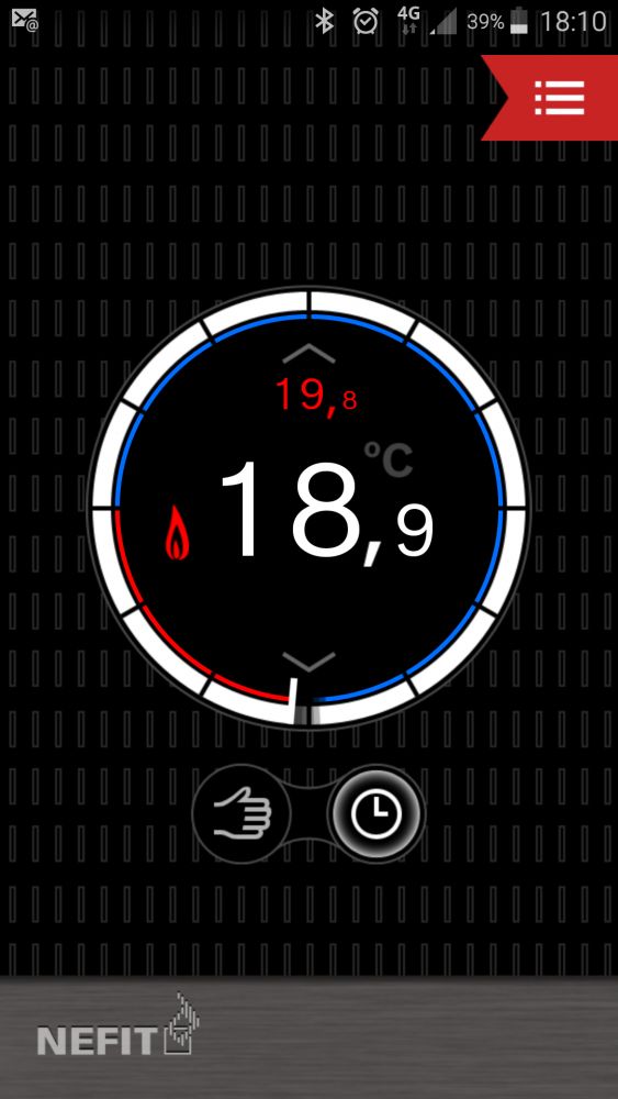

Zo rond een uur of 4 a 5 tot rond 10 uur s `avonds (afhankelijk doordeweeks of in het weekend) gaat de temperatuur van (standaard) 19.5 naar 19.8. Gedachte hierachter is dat je avonds stil zit en overdag niet. En, met het opwarmen van de vloer is het net wat aangenamer.
Nu valt het mij op dat de ene keer de ketel uit slaat als de ingestelde temperatuur (19.5 of 19.8) gehaald is, maar de andere keer warmt hij door en is het dan ineens 20.1 graden in huis. (ook als 19.5 de ingestelde temperatuur is)

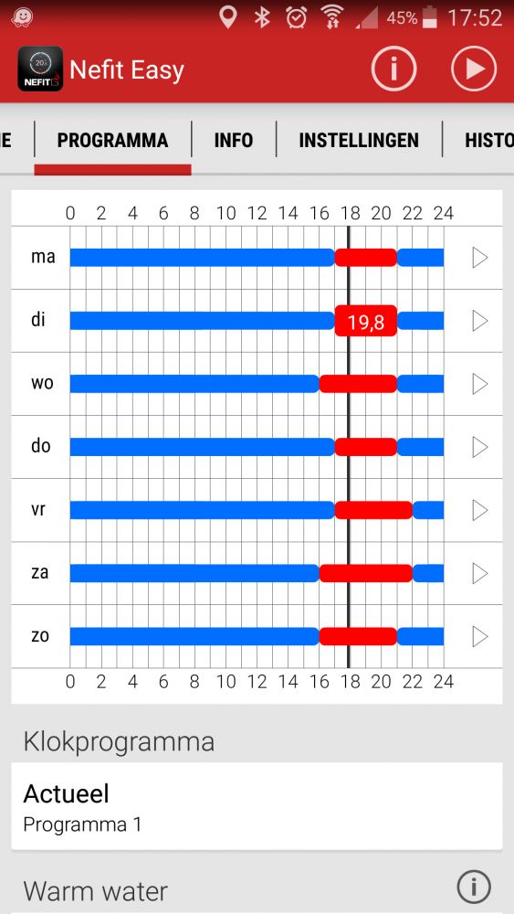

Voor het gemak nog even het ingestelde programma op de Nefit easy:
ma t/m vr om 17.00 uur naar 19.8 en om 21.00 uur naar 19.5
weekend 16.00 uur naar 19.8 en om 22.00 uur naar 19.5
Ik heb ruimteregeling met klokprogramma
Zelflerend staat uit, WA staat uit, aanwarm staat uit

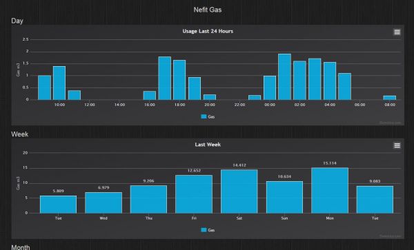

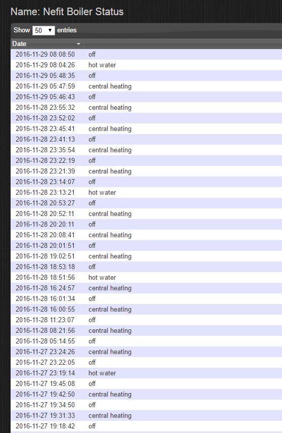

Ik volg de Nefit met behulp van een Raspberry PI (collega heeft hiermee geholpen) en Domoticz zodat ik kan zien wat er gebeurt.
Zo kan ik dus zien dat regelmatig ver onder of boven de ingestelde temperatuur gekomen wordt (s `nachts 20.1?) en wat het gasverbruik is.

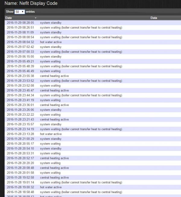

Maar ook kan ik de foutcodes voorbij zien komen, waarbij “system waiting (boiler cannot transfer heat to central heating)

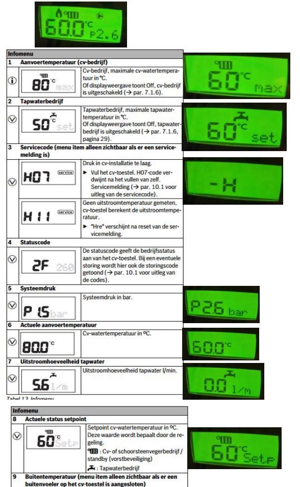

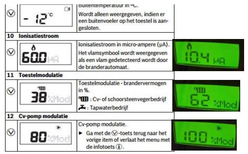

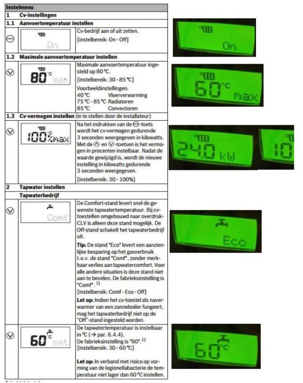

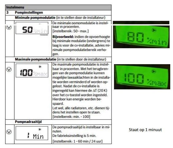

Instelmenu:(ik heb nog wat foto`s van de unit en het verbruik etc, maar kan deze niet geplaatst krijgen)
Kijk goed bij de status, van 23.55 tot 05.46 heeft de ketel staan branden, beetje lang nietwaar?.
Infomenu:
Nefit display code vanuit Domoticz:
Nefit boiler status vanuit Domoticz:

Wat ik net nog wel wilde plaatsen is het feit dat de ketel een gigatisch hoge piep heeft die ik van ver in de straat al kan horen (als hij aan staat)
Besef me nu pas dat dit dezelfde piep is als waar ik vannacht van wakker lag

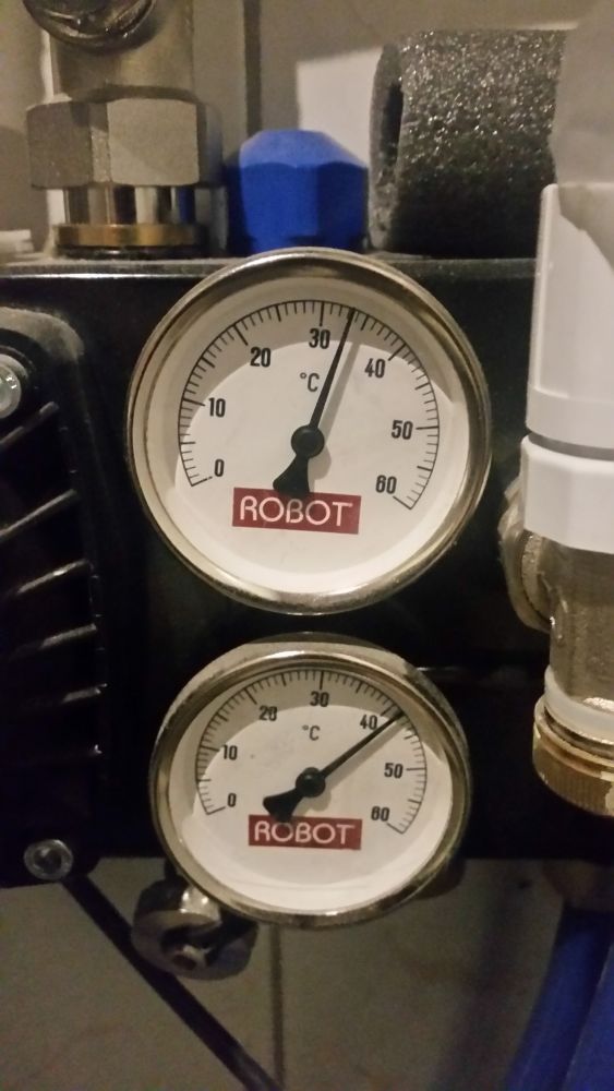

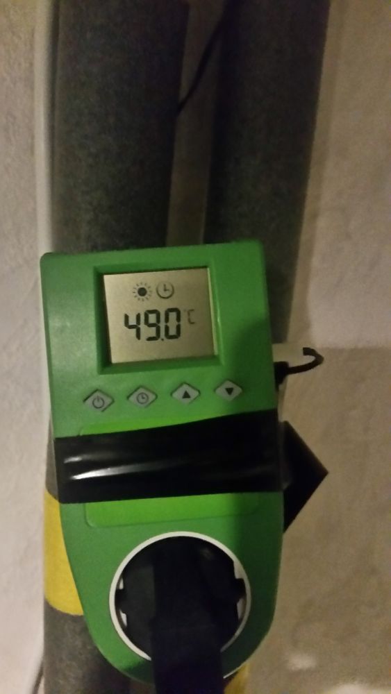

De aanvoer temperatuur van de ketel varieert (moduleert?) maar wat ik momenteel meet (met zon digitaal ding geen idee hoe betrouwbaar dat is):
Aanvoer cv: 46
Retour CV: 34
Aanvoer vloerverwarming 50
Retour 28
Metertjes geven weer 45/29
De vloer meet ik op 23 graden
ingestelde temperatuur toen ik thuis kwam was 19,5, daadwerkelijke toen hij stond te blazen 18.8.

Op advies van een installateur heb ik de thermostaat radiatorknoppen op de beide slaapkamers er af gehaald, als deze dicht slaan dan kan de cv inderdaad zijn warmte niet kwijt.
De pieptoon is nu bijna weg, als hij weer op duikt dan laat ik het weten. Detail is wel dat ik nu waarschijnlijk vannacht mij bed uit drijf?

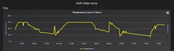

Hierbij een grafiek van de aanvoer van de CV

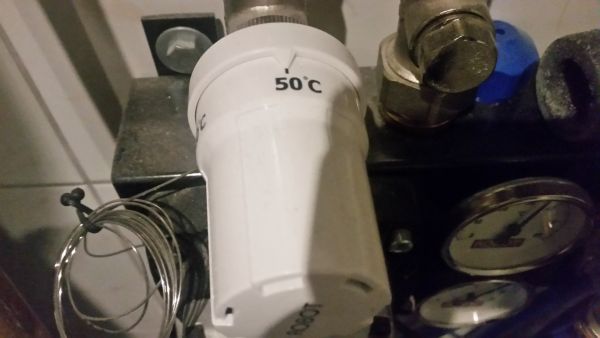

De maximale aanvoer temperatuur van de CV ketel heb ik op 50 graden gezet, en misschien gaat deze, bij goed gedrag, nog wel wat lager.....boven werd het namelijk een sauna.
De vraag is nu echter of met de verlaagde aanvoer tempratuur de kamer wel op temperatuur te houden is...vooralsnog klimmen de getalletjes op de nefit gestaag

Op advies van een installatur in de buurt heb ik de thermostaat radiatorknoppen weg gehaald, pieptoon is nu weg.
De installateur geeft aan dat er een oplossing is om wel te kunnen werken met deze knoppen (ik vermoed een bypass) dus dat zullen we dan maar laten doen denk ik..
Je kan wel op 0,3 graad regelen maar kan dat bij jouw installatie ook met de tijd blokken.

"Voor het gemak nog even het ingestelde programma op de Nefit easy: ma t/m vr om 17.00 uur naar 19.8 en om 21.00 uur naar 19.5 weekend 16.00 uur naar 19.8 en om 22.00 uur naar 19.5"

Zet je ketel op 50 graden
Hoe lager hoe beter
Laat goed onderhoud uitvoeren aan de ketel
En vooral gaslucht en O2 afstelling controleren.
Ook dat kan de piep veroorzaken.
Nee je kunt volgens mij 6 blokken per dag instellen, ik heb er nu maar 2 in gesteld omdat ik liever een constante temperatuur heb.

Ik zie trouwens met regelmaat dat de ingestelde temperatuur (bv 19.5) ruim gehaald is (bv19.9) maar de ketel nog steeds stookt..
