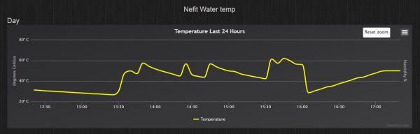

Voor de liefhebber nog even de foto
Ingestelde temperatuur bereikt maar stookt nog door :
Ik heb gevraagd om alle temperaturen aan te geven en indien mogelijk de temperaturen in een grafiek weergeven.
Dan kan er een betere diagnose gemaakt worden.

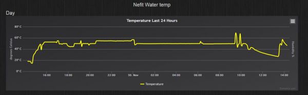

Ik zal nog de grafieken vanuit Domoticz plaatsen dit betreft kamer temperatuur en cv water temperatuur.
De installatie heeft geen bypass, beneden heb ik ongever 650 meter slang in de grond liggen.
De aanvoeren worden eerst warm en daarna pas de afgaande buizen.
Op zich werkt nu alles redelijk, nadat ik vannacht om 5 uur de pomp op 60% heb gezet is het boven minder warm en is het beneden een stuk beter.

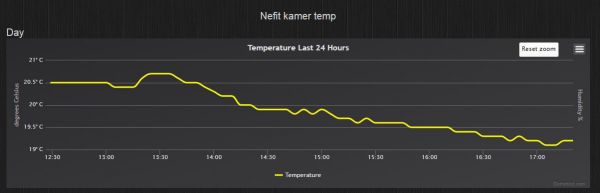

Nu schijnt echter de zon in de kamer (niet op de thermostaat} wellicht vertekend dat beeld.

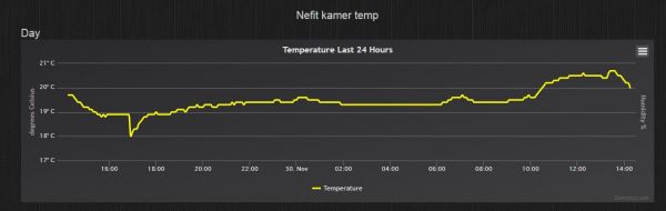

In de grafiek kamer temperatuur kun je zien dat ik om een uur of 5 bezig ben geweest daarna liep namelijk de temperatuur weer op.
Graag een beetje geduld ik ben geen techneut die alles zo uit de mouw kan schudden, anders kwam ik hier niet om hulp vragen ;-)
Grafiek kamer temp:
Grafiek water termperatuur cv:
kun je hier mee uit de voeten?
Wat mij nu pas op valt zijn de 2 pieken rond 10 uur in de water temperatuur, toen is de douche aan geweest..
Daarmee zou je de conclusie kuknnen trekken dat de gemeten water temperatuur niet alleen maar de temperatuur van de cv is...toch?

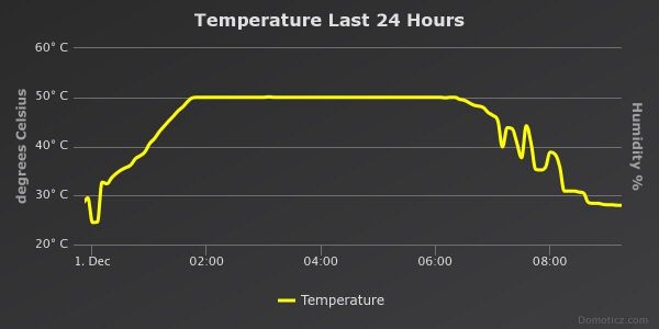

Wat mij wel opviel is dat vannacht weer een probleem was, waar het overdag goed gaat lijkt het na middernacht ineens allemaal in de war te zijn.
Om middernacht was de water temperatuur 24,5 graden waarna deze op begon te lopen.
Het duurde echter tot 01.50 voor de temperatuur 50 graden was, ik neem aan dat dit het modulerende gedrag is van de ketel?
Het heeft daarna tot 06.20 uur geduurd voor ik de temperatuur weer zag zakken.

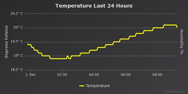

De kamertemperatuur die was gezakt tot 18.9 begon pas weer op te lopen om 02.40 uur en het heeft tot 05.25 geduurd voordat de ingestelde 19.5 graden gehaald werd waarna er tot 08.25 een temperatuur stijgig te zien bleef tot 20.1 graden (en dat is het nu nog)
Een en ander in de grafieken onderin:
Water temperatuur vanaf middernacht
Kamer:
Nu ik de grafieken bekijk zie ik dat hij woensdagmiddag 13.30 zelfs 20.7 graden is geweest (ingesteld 19.5) die fluctuaties moeten ergens vandaan komen, of kan dit echt allemaal komen doodat er geen bypass is geplaatst?

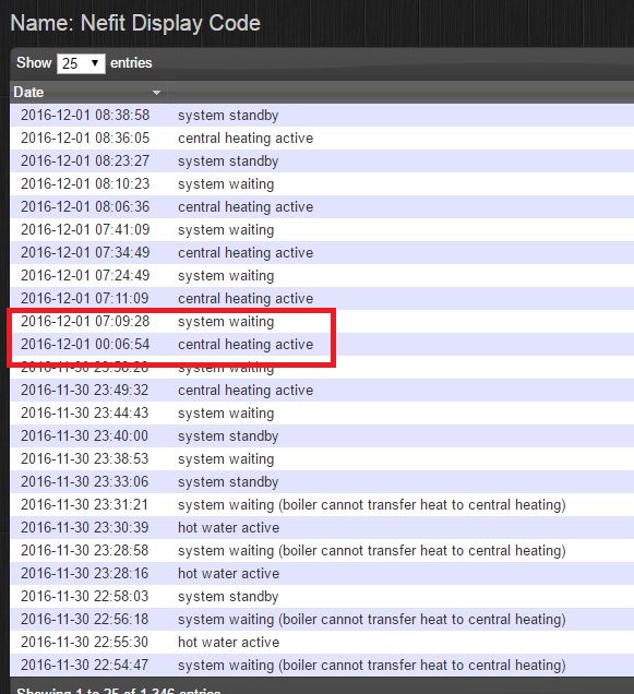

Edit, zie onderstaand plaatje, zoals gezegd vanaf ongeveer middernacht tot 07.00 is het systeem actief, maar daarna zie ik meer een beeld dat wenselijk is toch?
Wat gebeurt er dus in de nacht (in de ketel?) waardoor het niet goed loopt

het schem van nacht:
ma t/m vr 00.00-17.00 19.5 17.00-21.00 19.8 21.00-00.00 19.5
za/zo 00.00-16.00 19.5 16.00-22.00 19.8 22.00-00.00 19.5

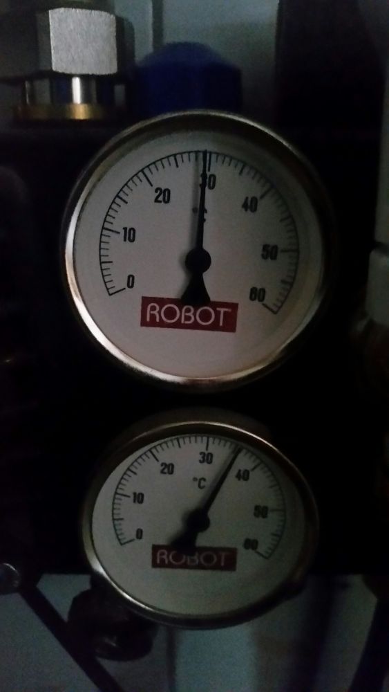

Ik heb nog eens een keer de handleiding van de vloerverwarming verdeler door gelezen.
Er zitten daar 2 insteek thermometers op.
Bovenste is uitvloei onderste is inlaat (zie foto)
Als ik de verdelerpomp op laag vermoeg laat draaien (zeg 18w) dan is er inderdaad een groot verschil tussen in en uit temperatuur.
Als ik echter de pomp op hoogste vermogen laat draaien (44w) dan is het verschil nog maar 6 graden.
Betekent dit nu dat het slimmer is om de pomp meer vermogen te laten draaien?
detail is ook dat de ketel 50 aan geeft maar er "maar" 47 uit komt. Bij de verdeler meet ik op de leiding 43 maar die insteek meet 35...
verdeler:
