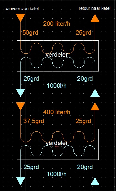

Boven met aanvoer van 200l/h en 50grd.
Onder met 400l/h met 37,5grd.
In beide gevallen dezelfde hoevelheid toegevoerde warmte.
De situatie in de onderste is beter.
Een hoge doorstroming geeft lagere temperaturen en toch dezelfde capciteit. bernhard

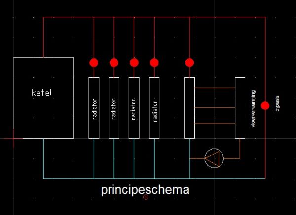

Nu wil de installateur deze vlak voor de vloerverwarming verdeler plaatsen, maar is dat niet de verkeerde plek?
Zou hij juist niet achter de aftakking naar de verdeler moeten komen? Ik heb er geen idee van en hoop op jullie expertise, waarvoor alvast bedankt!
Fijn weekend!
Stelregel is: zover mogelijk van de ketel.
Voor een verdeelset is vaak wel de beste plek, zo zal de verdeler direct heet water krijgen als deze zijn kraan opent, zet je hem aan het begin dan zal er eerst koud water naar de verdeler gaan en pas daarna warm water.

De vloerverwarming verdeler zit voor in het systeem. De installateur wil de bypass zeg 50cm voor de verdeler plaatsen.
Daarna komt pas de rest van de installatie.
Ik zal eens kijken of ik een schema in elkaar kan zetten met paint of zo.
Maar voor nu, kan ik beter de bypass laten wachten tot we zeker weten waar de beste plek is?

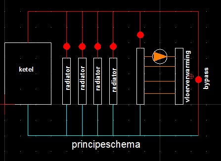

@Bernhard"
Mijn situatie is precies andersom dan in jouw principe tekening.
De verdeler voor vloerverwarming zit voor aan in het systeem.
Ik neem aan dat het driehoekje de bypass is?
Daar wil in mijn situatie de installateur hem ook plaatsen.
Het driehoekje is het installatieteken voor een pomp, in dit geval de pomp van je vloerverwarming.
De basistekening geeft alleen een pricipewerking, en geen beeld van de werkelijke installatievolgorde.
schema van de vloerset klopt echter ook niet.

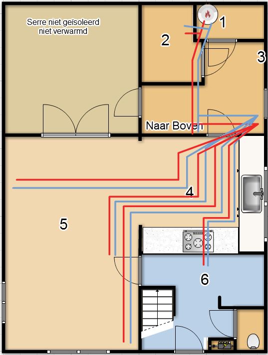

Maar kan het dan wel, eerst een meter of 10 dubbele leiding (vlakbij de ketel is trouwens gelijk een groep vloerverwarming naar een douche die niet in gebruik is dus de kranen staan dicht) dan een aftakking voor de vloerverwarming (meter of 6 tot aan verdeler)
Daarachter de eerste radiator met draaiknop.
Vervolgens loopt de leiding de vliering op en gaat weer via de vliering terug door het plafond naar de slaapkamers (2 x thermostaat met radiator)
En naar de badkamer (1 x thermostaat radiator en 1 groep vloerverwarming )
Ik hoop dat het plaatje er goed op komt, en mijn uitleg duidelijk is.
verduidelijking:
1. CV ruimte daar hangt de Nefit
2. Werd voorheen als douche gebruikt en heeft vloerverwarming (de kranen staan echter dicht) 4m2
3. Bijkeuken, zit een puntdak op welke aan de binnenkant van dak isolatie is voorzien. Het plafond is gipsplaat. Hier overheen lopen de verwarmingsbuizen, daar zit van dat grijze isolatie spul omheen.
In de bijkeuken zit ook de verdeler van de vloerverwarming zoals jullie kunnen zien. Deze takt af voordat de buizen omhoog gaan naar de 1e verdieping. 8m2
4+5. keuken en kamer 39m2
6. Hal 8.5m2
Waar staat "Naar boven" gaat de leiding omhoog en komt dan bij de eerste radiator met draaiknop op een slaapkamer
Vervolgens gaat de leiding de vliering op (daar zijn recent gaten en kieren gedicht anders was het er echt heel koud.)
Op de vloer verdeelt hij zich naar de badkamer: vloerverwarming en radiator met thermostaat kraan.
Ook gaat hij daar over de vloer naar de andere achterste slaapkamer en loop door naar de voorste slaapkamer
Dee slaapkamers hebben beide nieuwe radiatoren met thermostaat kranen.
De installateur wil de bypass maken op de muur vlak boven de verdeler van de vloerverwarming.
Graag jullie inzicht en, als er vragen zijn dan verneem ik die graag...zou het graag willen oplossen.
