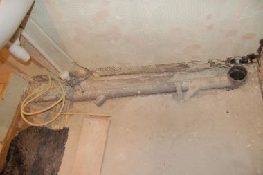

Ik heb het volgende probleem bij het aansluiten van een vloerdrain op de standpijp. Op de standpijp zit een 110mm Tstuk(110/110/75) gelijmt. De 75mm pijp ligt op de betonvloer en is dus de pijp waarop de drain aangesloten moet worden. Nu wil het feit dat de 75 mm pijp niet evenwijdig ligt aan de muur maar onder een hoek van +- 15/20 graden de badkamer inloopt t.o.v. de muur. Daar de drain evenwijdig aan de muur ligt kan ik deze dus niet aansluiten op de 75mm pijp. Ik heb al gekeken of het Tstuk los te maken is middels verwarmen etc echter dit Tstuk ligt grotendeels in de betonnenvloer verwerkt(dus niet de zandcementvloer) waardoor de onderzijde van het Tstuk niet bereikbaar is. Bestaat er zoiets als flexibele slang/buis om dit op te lossen of sla ik de plank dan finaal mis. De 75mm pijp wordt later weer ingestort in een zandcementvloer. Advies welkom :wink:

Buis warm stoken met een fohn of brander en dan de gewenste bocht voorzichtig in de buis buigen. Voorzichtig warm maken, en net zo warm dat de buis net op het punt is dat deze wil buigen. Bij te warm zal de buis vervormen.

1 of 2 15 graden bochtjes zal toch een oplossing moeten bieden als het geheel toch onder de estrich verdwijnt.

Dat is inderdaad ook een oplossing, ik weet niet of deze bochten ook bestaan voor 75. Zoja dan is het makelijker dan warm maken.

Je zou ook een verstelbare easydrain kunnen nemen die kan je in alle mogelijke standen draaien.

Helaas ligt er hier in huis al een drain van een ander merk te wachten om geplaatst te worden dus dat van die easydrain gaat helaas niet op. Ik ben een beetje huiverig voor de hiervoor gegeven oplossing van de buis warmstoken en zo de knik te"forceren". Maar ja, als er geen andere oplosiing is, is het beter dan niets.......
Henk253
PVC Bocht 75mm Mof/Spie 22°30' grijs
