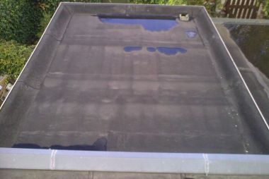

Ik wil namelijk een andere platdak zelf gaan isoleren en dan zit ik al snel vlak onder de opstaande randen. Dit dak is niet zo heel stevig. Plafondbalken zijn niet heel fors. Je ziet ze ook duidelijk door de huidige dakbedekking heen.
Dit dak heeft perfecte afschot, 1 van de weinige daken in de buurt, waar het water zo weg is, ook bij mega hoosbuien.
Wat zouden jullie aanraden om die zelf makkelijk te isoleren. Platen met mes en groef erop lijmen en dan alleen over de bovenkant van de platen dakbedekking aanbrengen. Ook verlijmd. Ook rondom goot vrijhouden. Dan zie je dus de zijkanten van de isolatieplaten dus nog. Deze worden dus erg nat, maar als ik zelfde type als keukendak zou gebruiken geen probleem. Is dit een goede oplossing? Het verschil met keukendak is dus dat hier geen stenen ballast opligt. De isolatieplaten zouden dan van het zelfdragend type moeten zijn, zodat je er indien nodig nog op kan staan.

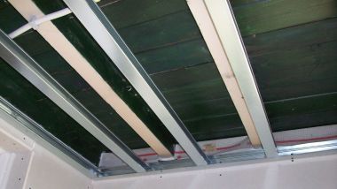

De houtlatten leken aan de onderkant nog in goede staat. Maar ja ze waren al geverfd dus ik kon geen mogelijke oude vochtplekken zien. Er was 1 minder stuk, waar de planken wat doorgezakt waren, daar heb ik een extra balk onder aangebracht.
In deze voorheen niet geïsoleerde, niet verwarmde enkelsteense ruimte, stond een sauna bij de vorige bewoners.(dat is inmiddels 5 jaar geleden). Onlangs is deze ruimte helemaal geïsoleerd en is het plafond ook niet meer zichtbaar omdat er door mij een niet geïsoleerde gips metalstuc frame onderaan gebracht is.
Zou het kunnen zijn dat de latten niet rot zijn, maar gebogen door oude lekkage of door het hoge vochtgehalte van de sauna? Of door door de hitte van de zon?

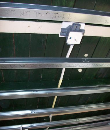

Ik heb nog wel een foto van de balken en latten. Maar ik weet niet of je daar het type hout uit kunt opmaken. Zal de foto vanavond even hier plaatsen.
Hier 2 foto's:
Hoe groot is de overspanning en wat is de maat van de balken ?
Overspanning balken is 2.30 meter.
Maat van de balk weet ik niet meer. Ik gok aan de hand van de foto's die ik heb zo'n 7 cm dik en 10 hoog.
Had eens even geïnformeerd, maar aanbrengen dak isolatie en nieuwe laagdakbedekking kost zo'n 500 tot 1000 euro. Zal dus wel veel schelen als ik het zelf zou kunnen.
