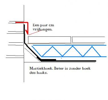

Wat hou je over van het lood. Dus van de plek waar het lood de gevel ingaat tot aan de bovenkant van de tegels. Om capilairewerking te voorkomen is beter het beter als het lood vrij hangt, dus een paar cm boven de tegels.
Belangrijk is dat het lood niet in het water blijft hangen en dat zal met een omgekeerddak niet snel gebeuren.

Als het volgens de regels is gemaakt zou de bitumen tot 1 cm of minder omhoog moeten staan. Dus bijna waar het lood de muur ingaat.
Is het lood te lang afknippen/snijden en een druiprand maken.

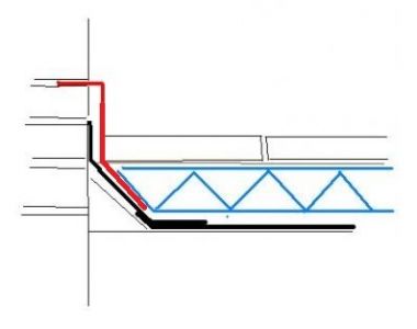

Voor alle duidelijkheid: ja, ik heb een mastiekrand en helaas is het bitumen niet helemaal naar boven doorgetrokken. Stops ergens zo'n 5-6 cm onder het lood. Maar ik heb nog koude bitumenlijm staan en nog een restant dus kan er relatief eenvoudig een strook aanlijmen.
Voor alle duidelijkheid (schaamteloos gekopieerd en aangepast, let op het lood en kortere bitumen) mijn situatie, althans zoals ik het in eerste instantie had willen doen. Dit ter verduidelijking voor toekomstige vragenstellers in detzelfde situatie als ik:

Het gaat nu niet meer zo om de capilaire werking. Je kan je voorstellen omdat het dak met isolatie en tegels is gevuld het water op een hoger niveau komt te staan en sneller tot de bovenkant van de bitumen vol zou kunnen lopen. Ik zou de bitumen verlengen. Of je dat met koud spul moet doen weet ik eigenlijk niet. Het zo kunnen afzakken. Onder lood kan de temperatuur flink oplopen.

Wederom duidelijk. Bitumen zal ik aanhelen als ik aan de slag ga. Voor de warmte ben ik niet zo bang want dit deel van de woning staat pal noord en er staat uitsluitend in de zomer in de vroege ochtenduren wat zon op. Ik zeg je wel eerlijk dat ik wat huiverig ben om meteen het lood te gaan inkorten. Wellicht vouw ik het eerst even om (zo'n beetje halverwege) zonder al te scherpe vouw om te zien of ik geen problemen krijg met de constructie. Met halverwege omvouwen zit ik als ik snel reken net boven de dreentegels. Dan kan ik altijd nog terug, eenmaal ingekort is meteen definitief..... :?
