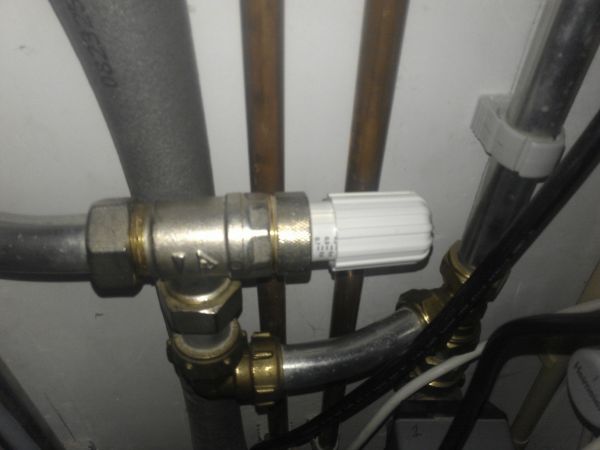

Inderdaad al ver teruggegaan. Effect is dat de ketel langer achtereen draait. Krijg het wel nog wel tijdig warm :-). Voordien werd die telkens onderbroken door het pendelen waardoor de ketel ook wel lang draaide. Toekomstige stap is aan de waterzijde zaken aan te pakken. Ik heb standaard 3 radiatoren openstaan (t22, 2m lang en 40 cm hoog) en die zijn eigenlijk te krap voor de ruimte. (extra radiator erbij, 1 radiator naar 240 en 1 radiator t30).
Maar kan ik nog iets doen met de bypass om ongewenste retour te voorkomen?

Ja. Bypass zwaarder zetten. Of vervangen. Hij kan ook defect zijn.

Gaat vlot zo. Ding is een jaar oud (geen garantie natuurlijk). Ik ben er alleen nog niet uit hoe zo'n ding ingesteld wordt. Ik voeg close up toe:
ik kan de knop linksom en rechtsom draaien (al naar rechts gedraaid). Er wijzigt echter niets in het getoonde getal dus ik kan denk ik nog iets afstellen. Zou er onder de witte knop nog iets zitten?

Nogmaals, je hoeft niet ieder antwoord wat wij geven te quoten, we weten zelf wel wat we net er voor geschreven hebben.
Nee er zit niks onder
Gewoon verder draaien, na een aantal slagen veranderd de instelling wel.

Zal er op letten, is idd irritant. Kan dus doordraaien - mooi! Ga ik doen. Thx.
