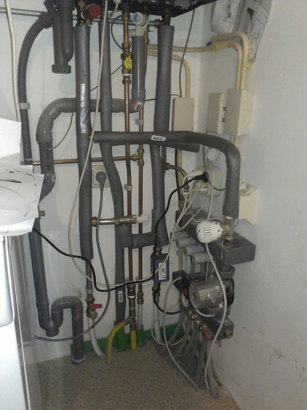

Ik heb de indruk dat mijn verwarming niet ideaal is opgezet en ben op zoek naar verbeteringen. De ketel, intergas hr 28, slaat regelmatig aan vanuit bedrijfstoestand 1; volgens mij is dat pendelen.

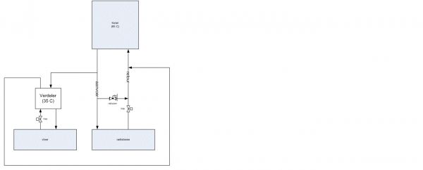

In onderstaand plaatje heb ik de inriching vereenvoudigd geschetst. We hebben in huis verschillende circuits (1 radiatorcircuit en 2 vloercircuits). Elk circuit heeft een eigen aan/uit thermostaat die de gemotoriseerde klep in de retour van het circuit bestuurd. Als één van de kleppen de openstand bereikt dan krijgt de ketel een Aan signaal.
Het reduceerventiel zit op ongeveer een meter van de ketel, evenals de verdeler. Pomp in ketel en in verdeler staan beide in stand 2. Ketel heeft CV temperatuur van 65 graden en thermostaat op de verdeler staat ingesteld op 35 graden. De pomp in de verdeler loopt alleen als één van de vloerthermostaten vragend is.
Als alleen de vloercircuits vragend zijn dan voelen de retourbuizen richting ketel al snel warm en gaat de branderautomaat in blokkade (bedrijftoestand 1). Als temperatuur weer iets daalt/na 2 minuten start de ketel weer even. Lijkt me ongewenst pendel gedrag met onnodig gasgebruik en slijtage.
Als alleen het radiatorcircuit vragend is dan voelt de retour uit de verdeler warm waardoor volgens mij de ketel voor de gek wordt gehouden in z'n regeling - de retour uit de radiatoren voelt kouder dan wat de ketel weer in gaat.
Als beide circuits dicht gaan is er flow over het ventiel, brander gaat even in blokkade en lijkt daarna uit te gaan.
Dit moet toch beter kunnen?
