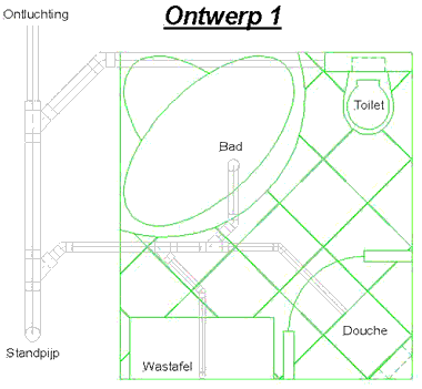

Graag wil ik van jullie een advies over de afvoer van onze toekomstige badkamer. Ik heb met de nodige informatie hier en op het internet twee afvoersystemen ontworpen. Graag wil ik jullie op en aanmerkingen horen om zodoende de beste uiteindelijk te kunnen realiseren.

Ontwerp 1 .
Alleen moet je altijd haaks uitkomen op de standleiding.
BokkieWokkie
Dat ben ik vergeten te vermelden, de badkamer is op de 1e etage. Dus lijkt me dat OK.
Ontwerp 1.
Maak in elk geval bij de doucheafvoer een beluchtingspijp naar boven, ook bij het toilet is het aan te raden.

Ontwerp 1 heeft wel duidelijk als voordeel dat je in de badkamer zelf alleen met dunner pvc hoeft te werken en de dikke pijpen slechts langs de randen houdt. Wellicht hangt een en ander ook af van wat voor vloer je eronder hebt zitten en hoe je de leidingen daarover/door/onder wilt leggen.
@Headhunter en @Jan; wat is de reden dat jullie ontwerp 1 kiezen?
BokkieWokkie

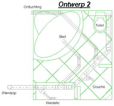

In ontwerp 1 ben ik bang dat als het bad leegloopt deze de sifon van de douche leeg kan zuigen. Nu kan ik wel weer een ontluchting maken zoals Jan schrijft, maar waar moet ik daar dan weer mee heen? Naar boven en dan? Hoe kom ik bij de ontluchting, deze zit namelijk aan de achterzijde (bovenaan op de tekening dus).
Vandaar ontwerp 2, echter heeft deze weer als nadeel veel leidingwerk en een dikkere vloer, iets waar ik ook nog wel vragen over heb maar dat zal ik eerst zelf proberen uit te zoeken. De vloer is een kale betonnen kanaalplaatvloer.
En net zoals Espaan vraagt zou ik graag argumenten erbij hebben waarom wel of niet.

Dank je Hans, die heb ik bij het ontwerp ook gebruikt, daarom twijfel ik ook aan de juiste werking van ontwerp 1.
Ron321
Ik zou ontwerp 1 gebruiken alleen dan het bad aansluiten op de leiding naar het toilet.
Hein Weijers
Bokkie,
Voor een extra beluchting voor douche of wastafel kun je volstaan met heel dunnne leidinkjes. 15 mm is al zat. Zo'n leidingen kun je gemakkelijk infresen in de muur onder het tegelwerk en aansluiten op de hoofdontluchting. Verder zou ik inderdaad kiezen voor de variant van Ron321.

Indien sprake is van leegzuigen van een sifon wordt dat niet ondervangen met een ont luchting maar met een be luchting. En van die beluchters zijn bij de loodgieter/bouwmarkt te koop. Kunnen met T gemonteerd worden aan 40 of 50 mm leiding. Plaats 'm aan de rioolpiep van-naar douche en die sifon blijft gevuld. Een aparte ontluchter werkt natuurlijk ook als beluchter maar als 't veel hak- en breekwerk vergt om 'm aan te leggen (in bestaande situatie bijv) dan is zo een beluchter een goede oplossing denkt ik.
Variant "Ron123" is goed voorstel.

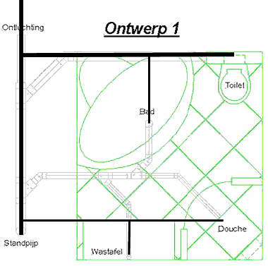

Gisteravond feestje gehad dus laat met reageren.
Mijn redenen om voor ontwerp 1 te kiezen;
  1. In ontwerp 2 zit een spektakel aan leidingwerk met bijbehorende verbindingen, ik ga altijd voor zo weinig mogelijk verbindingen.
  2. Ook de paralel lopende buis van het bad kan anders, deze kan veel eerder aangesloten worden op de andere buis.
  3. De ontluchtingsbuis ligt onlogisch.
  4. Met al die grote hulpstukken ben je een kapitaal kwijt, sommige hulpstukken zijn overbodig.
  5. De ont(be)luchtingsbuis zit te laat op de afvoerbuis, voor het grootste effect moet deze zo dicht mogelijk bij het toilet zitten, scheelt ook weer pijp en de buis is aan de dikke kant.
  6. De kans op borrelen en overstromen van het doucheputje is door de druk van het toilet een risico.
In ontwerp 1 is de situatie zodanig dat die in mijn ogen geen problemen op zal leveren, al zou ik het zelf anders doen.
Commentaar leveren is gemakkelijk en daarom heb ik ingetekend hoe ik het zou doen.
Gebruik stroom t-stukken voor de aansluitingen op de standpijp.
Als het kan een beluchting op de wastafel of douche aansluiting.

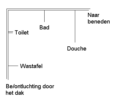

Wij hebben onze badkamer op de 1e verdieping als volgt aangesloten.
Dubbele lijn is 110mm.
Werkt perfect. Goede be/ontluchting 50mm door het dak en de leidingen van bad/douche/wastafel 50mm. We hebben geen last van borrelen of leegzuigen van sifons oid.
Enige probleem is dat er beneden nog een koof om de afvoer heen moet, dus je hoort nu in ieder geval wanneer er iemand naar de wc gaat :)
Succes
