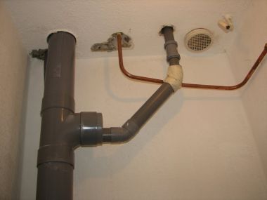

Gegeven: een toillet en een douchebak, op de eerste verdieping. De afvoer van het toillet gaat de eerste 1,5 meter horizontaal, daarna verticaal naar beneden. Op ca. 50 cm van de bovenkant van het verticale gedeelte komt de afvoer van de douche er bij. Als ik nu het toillet door trek, komt er eerst overdruk, waardoor lucht uit de douchebaksifon wordt gedrukt en vervolgens treed er onderdruk op waardoor het douchebaksifon weer vacuüm wordt getrokken.
Linkje met een foto:
Om het vacuümprobleem op te lossen, kan ik een beluchter plaatsen. Maar hoe voorkom ik dat dat er lucht uit het sifon wordt gedrukt? Ik zat zelf te denken aan een een terugslagklep, maar die zijn nogal aan de prijs. Een ander idee wat ik had verzonnen is een plastic zak op een t-stuk, wat wordt opgeblazen bij overdruk en met onderdruk weer leeg loopt. Bestaan er zulke systemen in de handel? En als je het zelf maakt, wat zou een geschikt materiaal zijn (moet dertig jaar meekunnen)?
Als het helpt, vindt ik het ook geen punt om de constructie aan te passen. Het t-stuk is namelijk niet zo geweldig gelijmd, en lekt nog wat aan de onderzijde (inmiddels grotendeels gedicht met pvc-lijm).

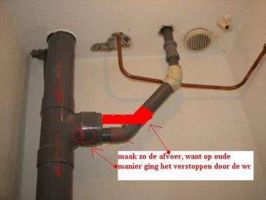

Henk253
zoals je afvoer is aan gesloten met een op een excentrische verloop maar die zit onder en dat is verkeerd
want als je wc door trekt komt de rommel inonderste stuk en in je leiding zodat dit verstopt gaat zitten
dusplaatst dat nu gewoon boven in
zie evt tekening aan sluiting standleiding

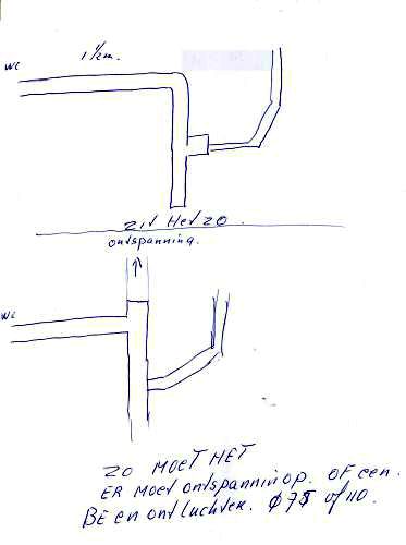

Michiel_H
Is er een mogelijkheid om een rioolontluchting (dus geen beluchting) naar het dak toe te brengen? Zou onder- en overdruk dan moeten voorkomen.
Henk253
Superkees
De rioolontluchting zit vanaf de verticale pijp gezien een meter verder op, maar wel in de kruipruimte. De afstand die de lucht via die weg moet afleggen is veel langer, dan het stukje tussen de hoofdbuis en het sifon. De eerste is meer dan 10 m, de tweede is hooguit 1,5 m. Aan een gedeeltelijke verstopping heb ik ook al zitten denken. Mag je er vanuit gaan dat in een normale situatie het stelsel voldoende ruim is om het drukverschil op te vangen?
Als ik toch het T-stuk ga vervangen, is het dan misschien beter om het T-stuk een eind naar beneden te brengen? Het idee daarbij is dat de drukgolf lager in de pijp wat uitgevlakt is (lagere piek) en de weerstand van leiding van de douchebak groter, door zijn langere lengte.
Edit, @Henk251: wat je schets, gaat niet meer. Los van dat, beluchting is niet zo'n punt. Het grootste probleem is de overdruk die wordt opgebouwd als het toilet wordt doorgetrokken. Er is wel een rioolontluchting, maar blijkbaar te ver weg of met een te grote weerstand.

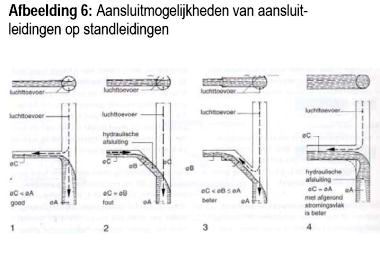

Iemand bekend met het de HEPvO? Link naar pdf werkt niet meer
Voor zover ik het kan opmaken is het een beluchter en keerklep inéén. Dat zou in één klap de oplossing van het probleem zijn.
