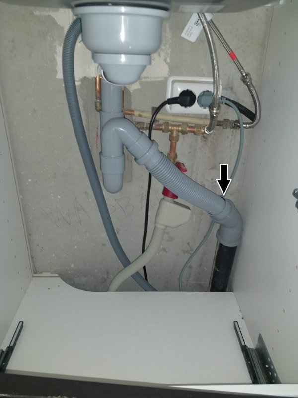

Sinds wij een nieuwe keuken in ons appartementje hebben geinstalleerd zitten wij met een wasbak die niet goed (op dit moment zeer slecht) door loopt. Hiervoor hadden wij nergens last van.
Bij deze keuken is de Lillviken sifon geinstalleerd van de IKEA:
https://www.ikea.com/nl/nl/p/lillviken-sifon-bodemventiel-1-bak-10311539/
Op dit sifon is de vaatwassser ook aangesloten.
Nu wil de wasbak zeer moeilijk leeg lopen. Wanneer ik echter de Manchet verbinding iets loshaal (zie pijl op foto), zuigt die verbinding lucht aan en loopt de wasbak in één keer leeg.
De wasbak loopt trouwens vol wanneer de vaatwasser draait en zijn water kwijt wil. Dit loopt vervolgens langzaam weg.
Iemand van jullie een idee hoe dit probleem te verhelpen is? Beluchter misschien?
Alvast bedankt voor jullie tips!
Hydraulische afsluiting in de 45 graden bocht. Hierdoor ontstaat er onderdruk tussen sifon en bocht.
Boel ombouwen en alleen horizontale leidingen (op afschot) en verticale leidingen gebruiken.
De sifon wordt zeker ook (deels) leeggezogen?
Dit principe kende ik nog niet.
Het kan wel het gorgelende geluid verklaren als hij eenmaal doorspoelt.
Op het sifon zelf zit standaard een 45 graden bocht aan het eind. Aangezien dit gedeelte al helemaal vast zit kan deze er niet af. Dit zal niet uitmaken?

Dit is niet het geval, de foto iets te recht ervoor gemaakt waardoor het niet zichtbaar is.
Ik heb de overloop aangesloten op de wasbak en deze werkt ook. Mijn idee was ook dat hij hier beluchting uit zou moeten halen.
De wasmachine zit aangesloten op het tuitje wat hiervoor gemaakt is.

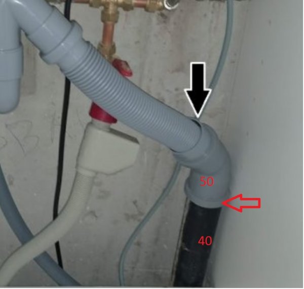

valt me op de bocht is 50 en de buis is 40 hoe heb je dit gemaakt want dat geeft ook weer stand?

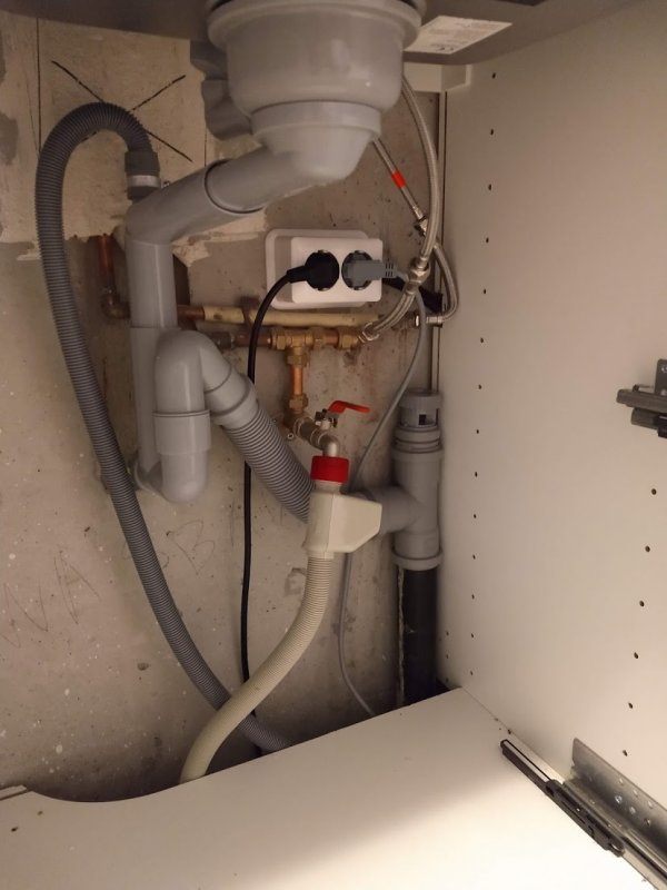

Voor nu is het opgelost. Ik heb de 45 graden bocht vervangen voor een t-stuk met beluchter (zie foto). Op deze foto is nu ook te zien hoe de vaatwasser en overloop is aangesloten.

@Steve15, Dit is de eerste keer dat de vaatwasser er op zit. Het vreemde is wel dat er pas problemen zijn sinds het aansluiten van dit sifon.
@Henk253, Dit is een overschuifverbinding. De buis is wel 50mm, dit gedeelte is vanuit de bouw aangelegd (zwarte buis).
Nu zie ik het aan de zijkant buis is het wit en het leek net aan de voorkant dat het een 40mm buis was.

@Henk253, Nu snap ik hem. Als je die foto bekijkt lijkt het heel erg op 40mm ;)
