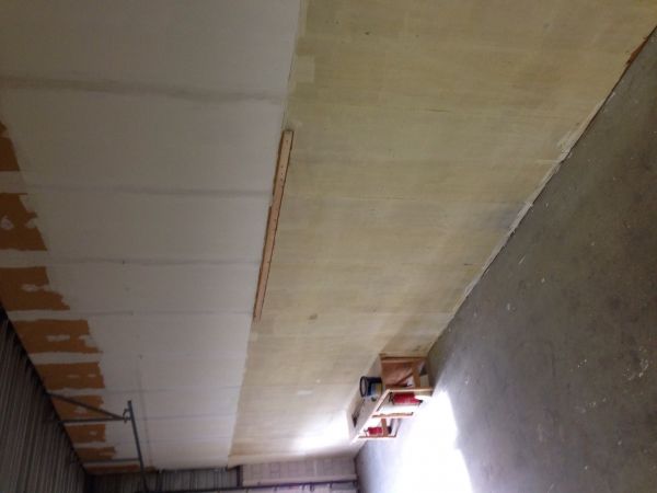

Bij deze het probleem, onderste helft is zelfde verf als bovenste helft.. Boven is gips, onder geschuurd hout.. Als we er vaker overheen gaan wordt het wel minder geel maar het blijft crème kleurig.. Hebben toch liever dat we beetje verf kunnen besparen.. Iemand een brilliant idee?

Eerst een laag behang erover.
En kwalitatief betere muurverf gebruiken...

Begrijp ik goed dat je geschuurd hout wilt verven met muurverf?

Haha het is niet mijn idee :p ik probeer mensen hier te overtuigen dat er minder verf nodig is. Ze gaan niet terug om meer verf te kopen, maar dezelfde verf deed het op een ander gedeelte (ook hout) wel goed. Dus moeten het daar maar mee doen.

In de standbouw wordt speciale verf gebruikt:
Standbouw en Decorverf
Decor- en Standbouw verf is een latex achtige verf die voornamelijk wordt gebruikt om houten (triplex) wanden en elementen met een roller te schilderen.
Standbouw verf is echter geen latex zoals dat in huizen wordt gebruikt, het is echt speciaal gemaakt verf die uitermate geschikt is voor decor- en standbouw en deze verf beschikt over bijzondere eigenschappen waardoor er voor stands altijd gekozen dient te worden voor dit soort verf. Deze eigenschappen zijn :
Zeer goed dekkend.
Standbouw verf bevat in verhouding veel pigment tegenover weinig vulstoffen, dit zorgt er voor dat deze verf zeer goed dekkend is en de laagdichte op het materiaal zeer dun is waardoor er verhoudingsgewijs veel oppervlakte geschilderd kan worden.

Zet het hout eerst een keer in de witte grondverf
Het geel worden kan komen door het doorslaan van kleurstoffen in het hout die oplossen door het water in de latex

Isolerende muurverf of synthetische muurverf/wegenverf
